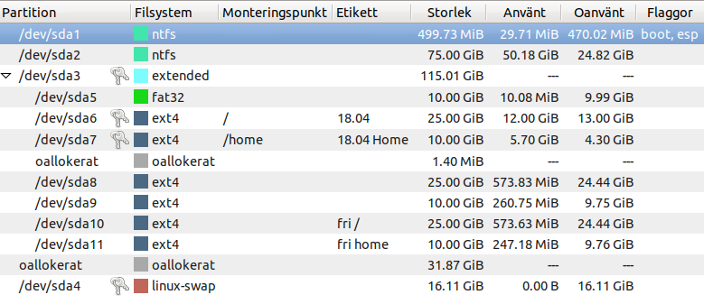

Försöker installera Ubuntu Gnome42 22.04 på en stationär HP Z220 med SSD.
Fungerande 18.04 Mate och Win10Pro i dualboot,
Installerad på en SSD flyttad från en bärbar där grafiken gav upp.
Har en 500 GB HD som Z220Lager på sdd1.
Ett par HD från haveristen hänger med som sdb och sdc med historiska data (läs nostalgiska :)
Tidigare försök att installera 20.04 på samma SSD funkade tills jag provade installera olika skrivbord bl.a. xfce.
Ubuntu frös och gick inte att tina upp trots div tips på ubuntusidor.
Så det fick vara tills nu.
Nu 22.04 ger installationsprogrammet felmeddelande ang efi / boot sektion.
Har testat div efi och boot markering på sda1 och sda2 men avbrutit pga felmeddelanden.
Bifogar GParted skärmdump.
Planen är att installera 22.04 på:
sda8 /
sda9 /home
sda4 swap
Men hur göra med efi och boot partition?
sda10-11 är tänkt för ev annan dist, men används inte nu.
Med fungerade Mate 18.04 och Win10Pro (sda2)
Skärmavbild vid 2022-06-19 14-35-19.png (58.56 KiB) Visad 2069 gånger

Jag har ingen aning om vad som är fel, men jag kan berätta vad jag skulle göra för att felsöka.
1. Kör memtest och kontrollera att dina RAM-minnen är OK. Om en dator beter sig konstigt är det alltid bra att köra memtest. Man behöver inte köra färdigt memtest, det räcker att köra i någon halvtimme. Hittar det inte fel inom en halvtimme är RAM OK.
2. Om du loggar in i Ubuntu med Wayland, växla till Xorg och se om Ubuntu fungerar bättre.
3. Eftersom du verkar händig, flyttar hårddiskar mellan datorer, har ett dussin partitioner på en hårddisk , o.s.v.:
Börja med att koppla från alla hårddiskar i datorn,
koppla sedan in en "ren" hårddisk som du kan undvara,
kör sedan en "ren" Ubuntu-installation, d.v.s. låt Ubuntu rensa all data på på hårddisken och installera på EN partition.
Tanken är att ta reda på vad som spökar i datorn. Om en ren Ubuntuinstallation fungerar är det tyvärr något fel på hårddisken med ett dussin partitioner.
3.1. Om Ubuntu fortfarande hänger sig, får vi väl kolla i loggar och sånt och se vad som händer.
3.2. Om Ubuntu inte hänger sig, prova installera med bara Windows och Ubuntu, d.v.s. rent dualboot, utan extra saker och se om det fungerar.
... sedan får man bygga vidare.

Sedan ett förtydligande:
2. Skriver detta från fungerande Mate 18.04 på HP Z220.
Har också provat starta Win 10. I grub finns två rader för Win10, sda1 resp sda2.
Bägge fungerar.
Det som inte funkar är installering av Ubuntu 22.04 (från USB) på Z220, enligt alternativet då man själv anger vilka partitioner som skall användas.
Det är då felmeddelanden dyker upp ang efi partition.
Det är så långt jag hunnit för nu, dagtid pockar veden på min uppmärksamhet ;D

Nilleb skrev:Nu 22.04 ger installationsprogrammet felmeddelande ang efi / boot sektion.
Grub bryr sig inte om bootmarkeringen och EFI ligger förmodligen på sda1.
Är det grub eller Windows bootmgr som försöker starta upp? (båda borde funka, men grub är förstås bäst...) ;)

...kanske finns det något i det som du kan använda...
Prova att starta upp Ubuntu via SuperGrub2 och kör sedan det här scriptet, eller delar av det....
Re: 22.04 installation strular. 18.04+Win10Pro dualboot funk
Nilleb skrev:Det som inte funkar är installering av Ubuntu 22.04 (från USB) på Z220, enligt alternativet då man själv anger vilka partitioner som skall användas.
Vad får du egentligen för felutskrift..?? Svårt att säga hur du ska gå vidare, när jag inte vet felet...
Se för övrigt mitt tidigare inlägg...
