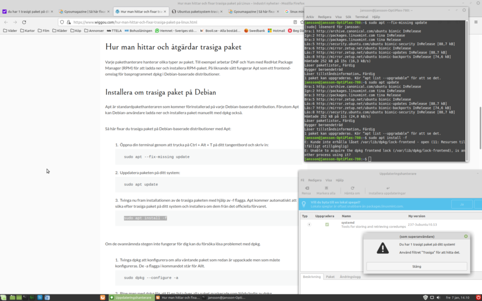

På mina föräldrars dator kommer det här felmeddelandet upp vid uppdatering.
"Du har 1 trasigt paket på ditt system! Använd filtret "Trasiga" för att hitta det."
Vad det är för filter eller hur man gör det framgår inte, men jag hittade en instruktion på nätet som jag följde men det funkade inte som ni förhoppningsvis ska kunna se på skärmdumpen som jag ska försöka få med här...
Någon som har nån aning om vad detta är och vad jag ska göra åt det?
- Skärmavbild vid 2022-01-07b14-10-04.png (231.31 KiB) Visad 5175 gånger

Sen provade jag det här:
jansson@jansson-OptiPlex-780:~$ apt-get update
Läser paketlistor… Färdig
E: Kunde inte öppna låsfilen /var/lib/apt/lists/lock - open (13: Åtkomst nekas)
E: Kunde inte låsa katalogen /var/lib/apt/lists/
W: Problem med att avlänka filen /var/cache/apt/pkgcache.bin - RemoveCaches (13: Åtkomst nekas)
W: Problem med att avlänka filen /var/cache/apt/srcpkgcache.bin - RemoveCaches (13: Åtkomst nekas)

Och i uppdateringshanteraren finns en grej som inte kan installeras:
Systemd
W: Misslyckades med att hämta http://mirror.zetup.net/ubuntu/pool/uni ... _amd64.deb
403 Forbidden [IP: 109.205.222.4 80
Och sådär har det varit någon vecka. Har det något samband med det trasiga paketet?
Systemd

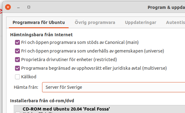

Re: Du har 1 traisgt paket på ditt system.
Det kan du ändra under Program & uppdateringar.Hur hämtar man det någonannanstans?

The following additional packages will be installed:
systemd-coredump
Följande paket kommer att uppgraderas:
systemd-coredump
1 att uppgradera, 0 att nyinstallera, 0 att ta bort och 0 att inte uppgradera.
Behöver hämta 41,4 kB arkiv.
Efter denna åtgärd kommer ytterligare 0 B utrymme användas på disken.
Vill du fortsätta? [J/n] J
Fel:1 http://mirror.zetup.net/ubuntu bionic-updates/universe amd64 systemd-coredump amd64 237-3ubuntu10.53
403 Forbidden [IP: 109.205.222.4 80]
E: Misslyckades med att hämta http://mirror.zetup.net/ubuntu/pool/uni ... _amd64.deb 403 Forbidden [IP: 109.205.222.4 80]
E: Vissa arkiv kunde inte hämtas. Prova att köra ”apt-get update” eller med --fix-missing.
Bygger beroendeträd
Läser tillståndsinformation… Färdig
Du bör köra ”apt --fix-broken install” för att korrigera dessa.
Följande paket har beroenden som inte kan tillfredsställas:
systemd-coredump : Beroende av: systemd (= 237-3ubuntu10.52)
E: Otillfredsställda beroenden. Prova med ”apt --fix-broken install” utan paket (eller ange en lösning).
jansson@jansson-OptiPlex-780:~$ apt --fix-broken install
Bygger beroendeträd
Korrigerar beroenden… Färdig

Sådär ser det inte riktigt ut här.. Det är två olika ställen den hämtar från,Surfaren skrev:Det kan du ändra under Program & uppdateringar.Hur hämtar man det någonannanstans?
Huvudförråd USA och Bas Sverige. Vilket av dom hämtas uppdateringarna ifrån?

Jag provade att byta den det står Bas på från en svensk till en annan svensk, och då kunde den ladda ner paketet som den inte kunde ladda ner förut, samtidigt försvann det trasiga paketet, så jag antar att det ersatte ett trasigt paket?
