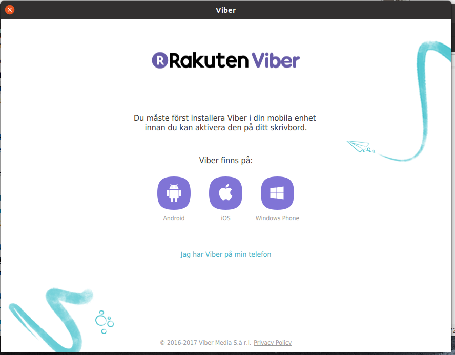

Jag köpte nyss en ny telefon där jag använder samma sim-kort och nu strular Viber på Laptopen.
Jag får upp den här bilden och kommer inte vidare.
Viber felmeddelande_2021-12-15 15-44-42.png (97.13 KiB) Visad 5563 gånger
Jag har inte provat att installera om, ska jag det?

Vad händer om du klickar på "jag har Viber på min telefon"...??
krassegrand
Inlägg: 2284
Re: Viber på datorn slutade fungera i samband med ny telefon
Inlägg av krassegrand »

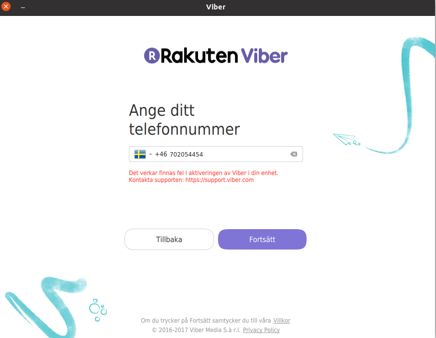

Osprey skrev: Vad händer om du klickar på "jag har Viber på min telefon"...??
Detta händer när jag klickar på jag har Viber på min telefon och skriver in mitt telefonnummer och går vidare.
Skärmbild från 2021-12-16 10-01-56.png (90.91 KiB) Visad 5497 gånger
Jag tror att det har att göra med att jag har försökt att ha kvar Viber på min gamla telefon utan sim. Det fungerade först men nu strular det med.

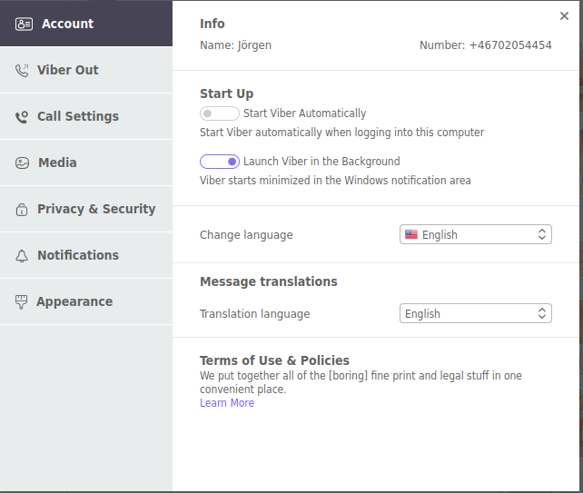

Nu fungerar Viber efter att jag installerade med Viber.deb
Det enda problemet nu är att jag inte klarar att få Viber att starta på uppstart.
Det finns en funktion som inte verkar fungerar
Skärmbild från 2021-12-27 19-00-43.png (68.84 KiB) Visad 5185 gånger
Det händer inget när man klickar på knappen vid Start Viber automatically.
Jag har också försökt att komma på hur jag ska ändra i kommandot i Uppstartsprogram men gått bet. Hur vet jag vilken sökväg kommandot ska ha?

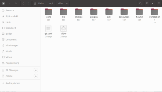

I opt/viber hittade jag en fil som heter viber
Skärmbild från 2021-12-28 05-53-08.nystorlek.png (30.75 KiB) Visad 5158 gånger
så jag skrev ett kommando i uppstartsprogram.
"env BAMF_DESKTOP_FILE_HINT=/opt/viber/Viber %u"
men det fungerar inte
Är det rätt fil jag hittat?
Kan jag på något sätt se när mappen och filen skapades?
Jag installerade viber (viber.deb) i mellandagarna.

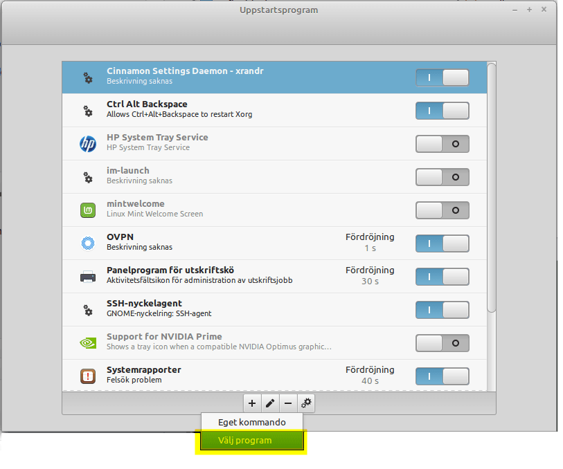

Använd funktionen "Välj program", så slipper du skriva startkommando.
Alltså... Uppstartsprogram > Lägg till (plustecknet) > Välj program
Där bläddrar du bara fram Viber.
krassegrand
Inlägg: 2284
Bra med bilder. :kram:
Min ser ut såhär!
Skärmbild från 2021-12-28 09-03-48.png (46.58 KiB) Visad 5139 gånger
Är det samma princip som gäller?
Det verkar ju inte som att det var den filen som jag nämnde tidigare som gäller.
Hur hittar jag rätt fil?

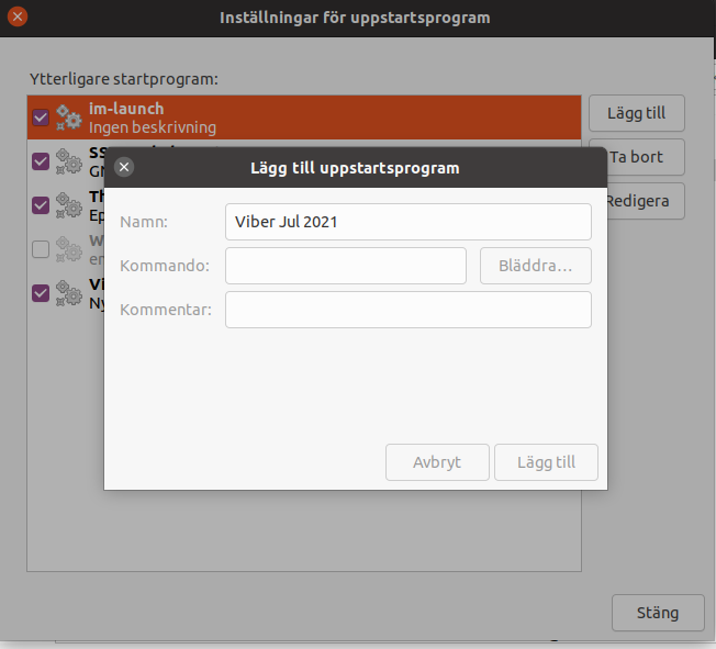

Filen är rätt, bara bläddra fram den.
krassegrand
Inlägg: 2284
Jag provade att bläddra fram en annan fil nu men det fungerar inte.
kommandot blir såhär.
/usr/share/applications/viber.desktop
Ska det inte vara lite mer tecken?
Jörgen
krassegrand
Inlägg: 2284
eson57 skrev:Filen är rätt, bara bläddra fram den.
Nu gjorde jag exakt så, och nu fungerar det!
Jaja!
Försök inte springa innan Du (jag) kan gå!
Tack för hjälpen!
