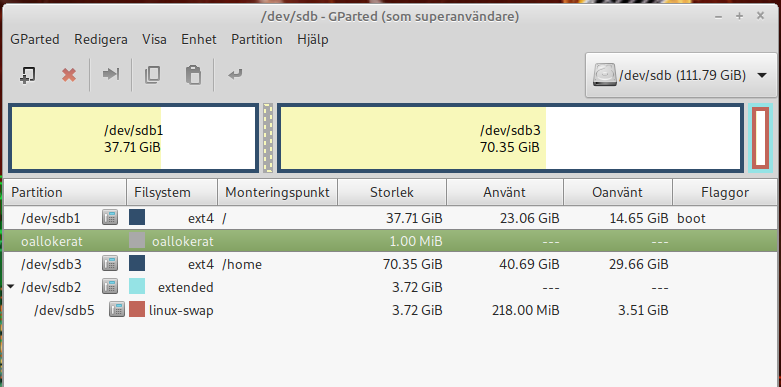

Jag har en fråga till ang. Gparted.
Min ssd-disk är 120GB men i Gparted visas den som 111,9GB.
Och likadant på Diskar.
Varför detta??
Skärmbild från 2021-02-12 19-06-56.png (47.81 KiB) Visad 2814 gånger
Re: GParted annan storlek?
Du läser slarvigt. Det står ”111.79 GiB”. GiB är gibibyte. 1 GiB är 1 073 741 824 byte.
111,79 GiB är 120 033 598 504,96 byte.
Din SSD:s 120 GB är däremot 120 gigabyte, 120 miljarder (120 000 000 000) byte.
Det beror på om hur man räknar.
Traditionellt inom IT, så ser man gärna binära tal som det naturliga, efter som detta är det grundläggande för datorer och alla former att digitalteknik, dvs. 1:or och 0:or.
Detta innebär då att det som traditionellt sett har kallats för 1 kilobyte är 1024 bytes, eftersom det är det närmaste man kan komma 1000 med potenser av 2. På samma sätt blir då en megabyte 1024*1024=1.048.575 bytes och en gigabyte 1024*1024*1024=1.073.741.824 bytes.
Men traditionellt så står ju "kilo" för 1000, "mega" för 1000*1000=1.000.000 och "giga" för 1000*1000*1000=1.000.000.000.
Tillverkarna av diskar och så använder oftast 1000 som bas, eftersom det då ser mer ut, men GParted och IT-nördar tycker ju att 1024 är det mest naturliga... ;D
Så 120 är diskens storlek uttryckt så som det blir om en gigabyte anses som 1.000.000.000 bytes...
För att översätta det till hur det blir om man ska översätta det till vad det blir om man använder det mer traditionella 1.073.741.824, så får man dividera 1.000.000.000 med 1.072.741.824 och sedan multiplicera detta med 120 och då får man:
(1.000.000.000 / 1.072.741.824) * 120 = 111.758.708.953 ~ 111 GiB
Detta innebär också att det är skillnad på kB/KiB, MB/MiB och GB/GiB. Läs mer på https://sv.wikipedia.org/wiki/Byte om du vill. Notera här att GParted använder sig av GiB, men på disken står det förmodligen GB...
Så disken är både 120 GB och 111 GiB... :)

Tack för svaren.
Det klarnade upp mycket.
Nu förstår jag. ( tror jag )
