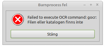

Scannar in en text och ska försöka spara den i OCR men får bara upp detta felmeddelande:
Skärmbild från 2020-12-22 17-41-04.png (11.23 KiB) Visad 2599 gånger
Någon som har en lösning?
Kan också tillägga att jag kör LinuxMint Mate 20

$ apt-cache depends xsane | grep Suggests
Suggests: gimp
|Suggests: gocr
|Suggests: cuneiform
|Suggests: tesseract-ocr
Suggests: ocrad
Suggests: gv
|Suggests: hylafax-client
Suggests: mgetty-fax
gocr är alltsä ett av paketen som xsane föreslår för full funktionalitet.
sudo apt install gocr

Förutom att gocr förmodligen behöver installeras för att du ska kunna köra det rakt av, så har jag lite sådär halvbra erfarenheter av gocr. Ofta lyckas den inte tyda särskilt mycket av texten...
Själv scannar jag numer istället in det och kör sedan tesseract som ocr-program, funkar mycket bättre. Så om gocr inte ger något bra resultat, så prova med att installera tesseract...
Re: XSane
Osprey skrev:... har jag lite sådär halvbra erfarenheter av gocr. Ofta lyckas den inte tyda särskilt mycket av texten...
Jag gjorde en snabbtest innan jag svarade, och kan bekräfta din observation. xsane lät mig visserligen spara som OCR utan felmeddelande, men resultatet var nedslående. Massor med feltolkningar och konstigheter.

Tack ospray!
tesseract är precis vad jag behövde.
