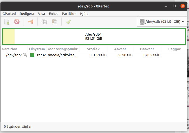

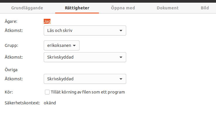

Re: srivskyddade bilder på en fat32 disk
skärmdumpar:
- gparted.png (41.18 KiB) Visad 4021 gånger
- mount.png (28.54 KiB) Visad 4021 gånger
Missförstånd, tror jag. Det där ser ut som rättigheterna för en enskild fil (0644) visade genom filhanteraren.Osprey skrev:Jamen där står det ju "Skrivskyddad" i Gparted, så ändra det då....

Här kommer en skärmdump för hela disken, det är samma där
ps. har ominstallerat Ubuntu på datorn med samma resultat igår!!
- disk.png (35.25 KiB) Visad 4023 gånger

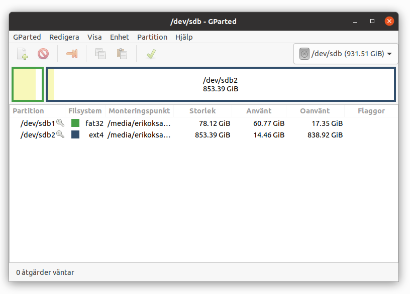

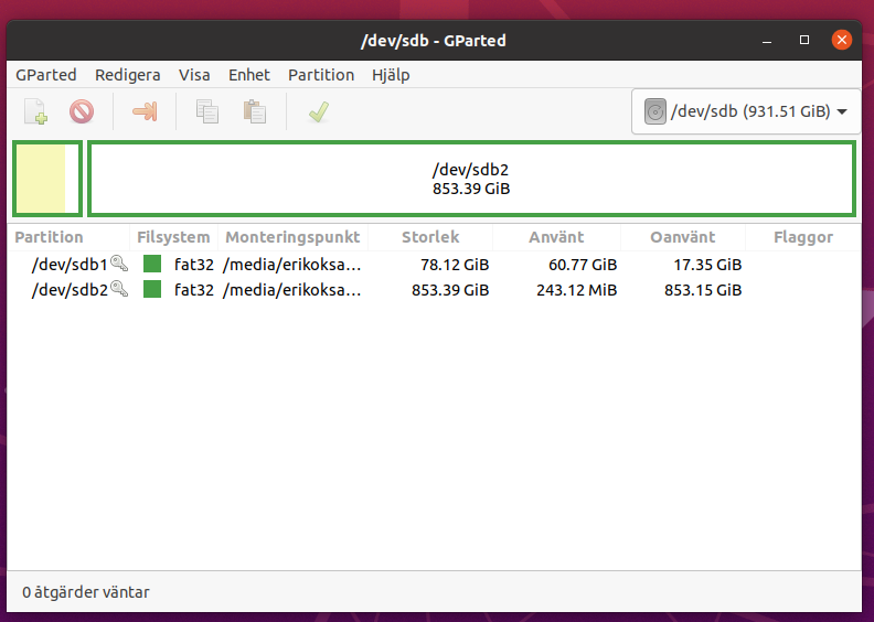

Jag "krympte"sdb" partition (se bild) så alla data rymdes på den och skapade en ny partition i "sdb" som hette "sdb2" och formaterade den till "fat32", men samma visa - "skrivskyddad"
Jag provade också att formatera den nya partitionen "sdb2" till ext4, men det gick inte alls, partitionen hade bara "root" som användare, så jag kunde inte göra något i den partitionen
Vad är ext2 och ext3 för något, ska jag provar någon av dessa?
När jag kom hem och satte i disken i datorn, så var det samma fel! - "skrivskyddad"
- sdb.png (84.71 KiB) Visad 3939 gånger

Det löste sig, tack "osprey" för hjälpen, krånglade till det hela gjorde jag!!
Gimp hade en ruta för "permission" -> se bild
och för att få behörighet till nya ext4 partitionen så hittade jag detta -> se länk, nedan
https://itsfoss.com/set-write-permissio ... ntu-linux/
- gimp.png (133.2 KiB) Visad 3928 gånger
