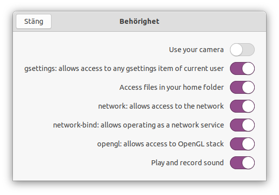

Re: Video på Viber
När programmet är installerat finns det en knapp Permissions bredvid Ta bort knappen. När jag testade hade inte programmet rättighet att använda kameran. Se bilagan:
- perveber.png (35.5 KiB) Visad 5008 gånger

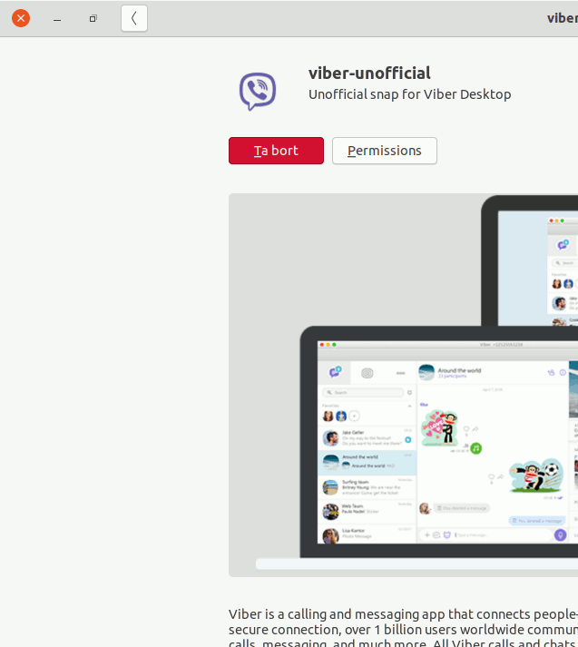

Re: Video på Viber
Skulle bifogat bild igår men den var för stor och Gimp hade jag inte hunnit installera än på 20.04, men men här kommer bilden med knappen:
- veber.gif (64.9 KiB) Visad 4954 gånger

Re: Video på Viber
Du ska titta i Ubuntu software det grafiska gränssnittet där du kan installera eller ta bort diverse olika program.

Re: Video på Viber
Nu hittade jag vad Du menar,
Kameran var avaktiverad
Tack
Nu ska vi se om det funkar.
Jörgen
