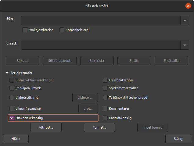

Varför inte låta användaren välja, som i LO? Vilken metod som är lämpligast beror på vilket språk man skriver på och vilket språk tangentbordet är utformat för. Använder man ett tangentbord för engelska, är man nog tacksam om hal ger förslag som hål, häl, hålla, hälla. Använder man ett tangentbord utformat för svenska, vill man nog hellre få fler förslag som börjar med hal.

Jo, det är ju en möjlighet, och Mike verkar öppen för att fixa en sådan inställning om vi säger att det vore en användbar förbättring av programmet.
Men det skulle då handla om antingen eller. Vad tycker du om mitt resonemang att det är en inte oväsentlig skillnad mellan åäö å ena sidan och exempelvis é och à å den andra? Eller vore det överkurs givet en inställning där användaren kan bestämma om programmet skall operera diakritiskt känsligt eller inte?
