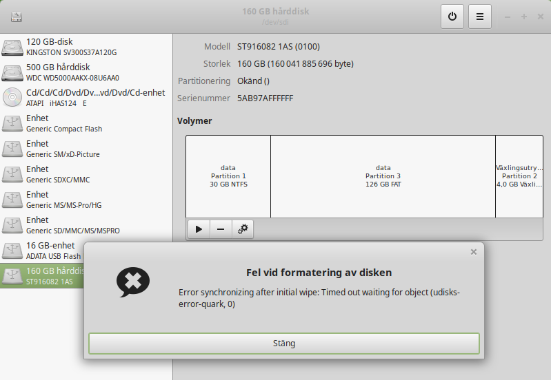

Har en 160Gb hd som jag försöker formatera om men får detta hela tiden:
Skärmavbild vid 2019-06-27 16-37-19.png (72.73 KiB) Visad 3705 gånger
Någon som vet ett bra sätt att formatera hd,n??

Om du använder gparted istället, så kan du inte formatera disken direkt, utan att först ta bort existerande partitioner, det är antagligen någon form av säkerhetsfunktion.
Så försök med att starta gparted, ta bort existerande partitioner och prova sedan att formatera disken...
Re: hårddisk problem
Jag håller med Osprey om att Gparted är bra att använda sig av.
Du har tre partitioner på disken. Partition 1 och 3 kan du partitionera om direkt. Var för sig, eller tillsammans.
Men partition 2 kan du inte röra. Enligt din bild så är den en aktiv swappartition. Därmed låser den alla försök att partitionera sig.
I Gparted, markera partitionen ( 2 ) och välj " swapoff ".
Funkar det och partitionen inte längre är en swap / växlingspartition, så bör allt fungera och du kan partitionera som du önskar.

LennartL skrev:Någon som vet ett bra sätt att formatera hd,n??
Det var länge sedan jag formaterade en externt ansluten hårddisk i Ubuntu, men vill minnas att disken inte ska vara monterad, då man gör formateringen. Kan vara jag som minns fel, men om din disk eller partition är monterad, prova då att avmontera och därefter göra formateringen.

Hej och Tack!
Ja Nemo den ska vara avmonterad och sedan ta bort partitionerna
var för sig.
Och sedan partitionera om den.
Tack än en gång!
