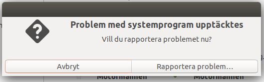

Problem med systemprogram upptäcktes
Efter uppdatering får jag detta meddelande varje gång jag startar datorn.
Jag har klickat på Rapportera problem, ska jag fortsätta klicka på Rapportera?
Jörgen
Jörgen

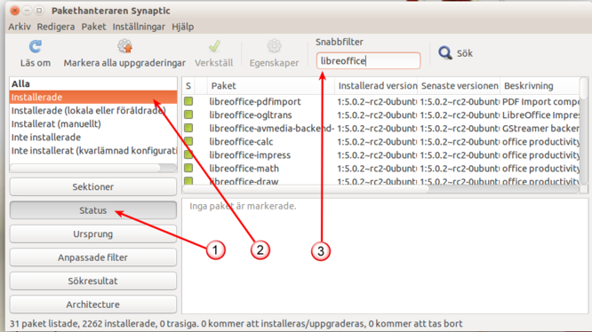

Re: Problem med systemprogram upptäcktes
Ja, du skall klicka en gång till på "rapportera problem".
Då får du upp en liknande dialogruta där du får upp ett nytt klickförslag: "Visa xxxx" fel. Jag minns inte vad andra ordet är. Men du vill alltså kunna se själv vad som har kraschat.
Svaret du får kommer i en ny ruta. Felet står på rad 4 eller 5.
Ställ den rutan högst upp på bildskärmen.
Starta synaptic. Har du inte det installerat, så installera med
sudo apt install synaptic
Med synaptic uppe, reducera fönstret så, att du fortfarande kan se det första fönstrets 4, 5 rader ovanför Synaptics fönster.
Ställ in synaptic enl bild nedan.
1, Status
2. installerade
3. Sökfönster
nr 3 kan finnas på annan plats. Leta efter "sök" i synaptic.
Skriv in texten från första fönstret i synaptics sökfält.
Man kan dessvärre inte markera och kopiera här. Trist. Sä var noggran när du skriver. Å andra sidan så kanske du inte behöver att skriva hela texten. Följ med i synaptic, där kan hela namnet dyka upp medan att du skriver.
När du har skrivit texten, välj att markera i synaptic och kopiera. Du kan behöva namnet ytterligare en gång. Kopiera, så har du det i urklipp. Rationaliserat.
När du har funnit det sökta enl kraschrapporten, så ser du på bilden att du har en grrönmarkerad ruta längst ut till vänster om namnet. Högerklicka på den rutan, välj "ominstallation". Finns det fler liknande rader före och efter ditt svar, så ta med dem också. De kan vara relaterade till felet. En ominstallation av dem också kan vara vettigt.
På synaptics översta rad, under fönstermenyn har du alternativen 1 Läs om,
2 markera alla uppgraderingar och 3 verkställ.
Välj verkställ.
När det är klart, välj
Läs om.
Så, nu skall biffen vara fixad.
Lycka till!
/tukken
- synaptic.png (150.34 KiB) Visad 6926 gånger
Men jag får inte upp någon ny dialogruta efter att jag klickar på "Rapportera problem"
Jörgen

Ok. Meddelandet kom tillbaka.

Nu för första gången dök meddelandet inte upp när jag startade dator.
Vi avvaktar.

Nej!
Felet är kvar!

Provade med denna
sudo systemctl restart gdm3
och blev rätt orolig när detta meddelande dök upp
Jag försökte logga in där men det gick inte.
Jag startade om och nu kommer det gamla felmeddelandet tillbaka.
Jörgen
