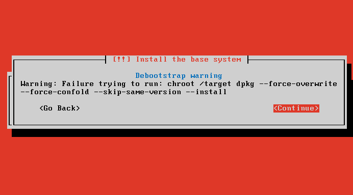

Håller på att fixa i ordning vårat repo på jobbet för arkitekturen amd64.
Jag har satt upp detta repo för i386 för både lucid och trusty innan utan problem.
Det som är lite speciellt är att vi bara väljer utvalda paket som krävs för att kunna installera enheter och de som behövs för våra applikationer.
Att använda apt-mirror funkar inte.
Efter att jag skapat config m.m i repot och lagt in alla grund paket skall jag prov installera för amd64 så funkar allt i början men stoppar på denna bild
Screenshot at 2019-02-13 15-46-12.png (5.82 KiB) Visad 1854 gånger
Ser även tt paketen hämtas från klienten i ftp loggen.

Feb 13 07:21:56 base-installer: error: exiting on error base-installer/debootstrap-failed
Felet är att den försöker köra dpkg på /target men utan argument till --install ??
Har testat massa saker men hittar inga loggar som visar något mer.
Så frågan någon annan som håller på med något liknade och har lite input ?
Eller vet om kan kan ändra i iso filen eller pressed filen för att köra i debug läge ?
