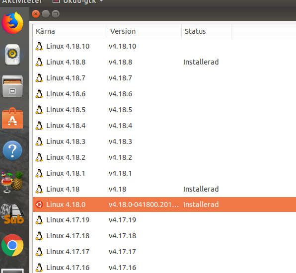

Det jag nu undersöker är en felkod som jag undrar om den kan ha något med att det tar ganska lång tid att ansluta root
sep 15 07:33:27 reserv kernel: Couldn't get size: 0x800000000000000e
Skulle jag vinna något på att pröva en annan kärna?

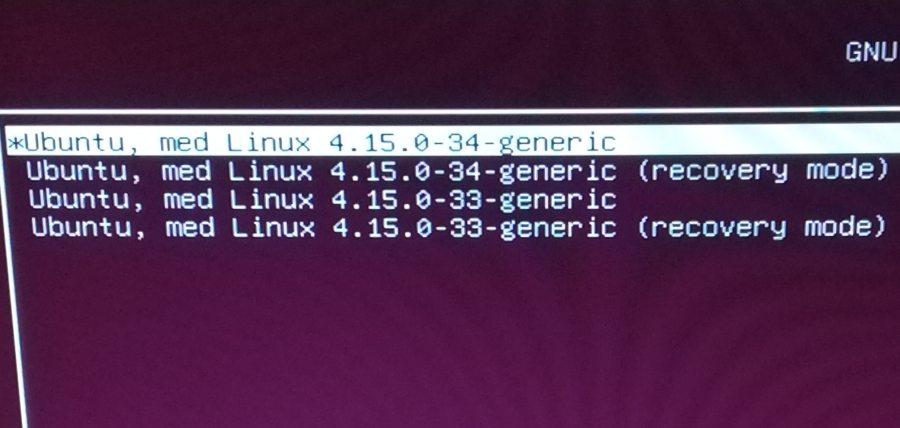

Prövade med en äldre kärna samt nyare men utan att få önskvärt resultat.

maskinen använder idag "4.15.0-34-generic" men 4.18.9 står som stabil på https://www.kernel.org/

Har börjat att kika om den långsamma uppstarten kan bero på en bugg i den körande kärnan.
webaake skrev:så jag skapade för länge sedan ett script för detta
Genom det scriptet (tack webaake) kunde jag få fram att maskinen skall ha följande kärnor installerade:
erik@reserv:~/test$ ./kernel
ii  linux-image-4.15.0-33-generic                               4.15.0-33.36                                amd64        Signed kernel image generic
ii  linux-image-4.15.0-34-generic                               4.15.0-34.37                                amd64        Signed kernel image generic
ii  linux-image-4.16.0-041600-generic                           4.16.0-041600.201804012230                  amd64        Linux kernel image for version 4.16.0 on 64 bit x86 SMP
ii  linux-image-generic                                         4.15.0.34.36                                amd64        Generic Linux kernel image
Uninstall some kernel? y/NO
Medans jag endast har följande valmöjligheter i uppstarten
(vad heter/ kallar vi listan :-[ , insåg att jag har noll koll på det)
Tittar jag sedan på ukuu så har jag även följande kärnor installerade som inte syns någon annanstans..
Vad är smartast att göra nu...

Testa att uppdatera grubinställningarna. Kommando i terminalen_
sudo update-grub
Efter det borde alla dina kärnor synas där i grubmenyn.

Vid omstart så finns endast
4.15.0 -33 samt -34
samma som tidigare
