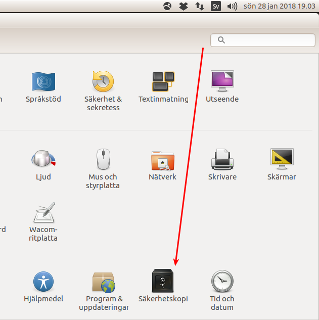

2. Ubuntus egen backup. (se bild).
Det här programmet gör ingen kopia som är direkt läsbar. Kräver sitt eget program. Är i gengäld komprimerat. Men den lägger backupen efter datum, eller hur det nu är och med tiden får du ett antal backuper som var och en, tar sin plats på disken.
Dags att städa ibland. Genom att ta bort den äldsta backupen först.

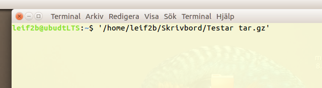

Kolla den här länken. Längst ner på sidan ser du hur man öppnar en tar.gz-fil.oleg skrev:. . . Bara en sådan sak, vad gör man med en fil: linux-capt-drv-v271-uken.tar.gz? . . .
Ytterligare en länk:https://askubuntu.com/questions/25961/h ... r-bz2-file
Vill man använda kommandot, så underlättar det om man har tar.gz-filen i en mapp. Dit går man med terminalen. Alternativt så startar man terminalen först och sedan drar man mappen med filen över till terminalfönstret. Där släpper du mappen och vips så har kommandoraden i terminalen flyttat sig till att avsluta inmatningsfältet med mappens namn. Jag har skapat en mapp på skrivbordet som heter "Testar tar.gz" och släppte den i terminalens fönster. Se bilden nedan.
Nu är det bara att skriva in (kopiera, klistra in) kommandot i slutet på terminalens rad. (Jag är inte så erfaren själv på det här. Men jag googlade lite, tidigare och hade bokmärket kvar . .

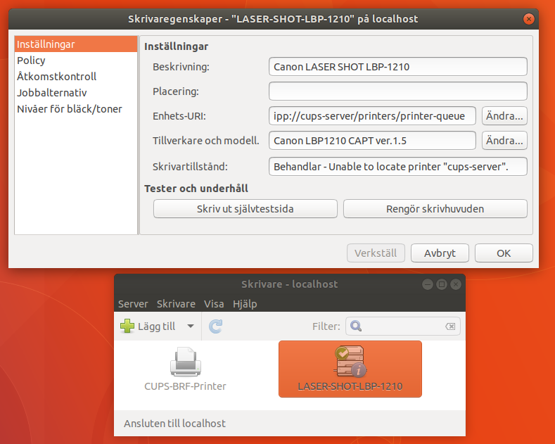

Jag hoppas att jag inte bryter alltför mycket mot regler om jag fortsätter tjata om skrivaren. Jag har läst om andra skrivarproblem på Forumet och kanske kommit vidare. Men nu är det stopp igen. Kan det hjälpa om man vet vilken ”information will be missing” och vad är ett ”utskriftsfilter”? Jag bifogar en komprimerad bild. Mvh Roland

Det jag skulle börjat med är att klicka på "[Ändra]" vid "Enhets-URI" och sedan sett så att den hittar skrivaren ordentligt, samt eventuellt provat de olika alternativ som kanske erbjuds där (det finns ofta olika sätt att adressera en skrivare).oleg skrev:Jag hoppas att jag inte bryter alltför mycket mot regler om jag fortsätter tjata om skrivaren. Jag har läst om andra skrivarproblem på Forumet och kanske kommit vidare. Men nu är det stopp igen. Kan det hjälpa om man vet vilken ”information will be missing” och vad är ett ”utskriftsfilter”? Jag bifogar en komprimerad bild. Mvh Roland

Jag har försökt ändra Enhets-URI. Förra bifogade bild och denna visar de alternativ som poppat upp. Det går ändå inte att skriva ut. En hel del meddelande poppar upp men försvinner och jag hinner inte fatta vad som menas. Jag ber Forumet om ursäkt att jag är helt bakom flötet.
