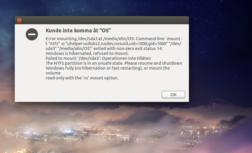

1) Jag har ubuntu och windows installerat på samma dator och har alltid kunnat komma åt bilder och dokument som ligger på windowssidan när jag har startat datorn med ubuntu. Väldigt smidigt. Men helt plötsligt kan jag inte det längre utan får följande felmeddelande (se bifogad skärmbild).
2) Om det nu skulle ha något samband kan jag också nämna att ubuntu inte heller alltid hittar usb-minnen längre (märkte detta i samma tid som det andra problemet) utan jag behöver ta ut dem och sätta i dem igen.
Någon som har idéer på vad jag kan prova?

Har du provat att göra som det står?
Starta windows.
Stäng av windows.
...och välkommen hit!

Ja, jag har provat att starta upp och stängt av Windows. Flera gånger

Det där uhelper=udisks2 ska inte bli hövas.

pelin skrev:[. . . Ok, jag vet inte vad det är. Hur löser jag problemet
Går det bra för dig att ta del av texten på en engelskspråkig sida, så är denna sida allt du behöver.
Notera att det talas om win8, men att man inkluderar win10 också, lite längre ner på sidan.
Ditt huvudproblem är förmodligen att du inte har stängt av "snabbstart" i windows, boot. Du får hjälp att göra det också, på sidan. Börja med det. Är det redan gjort, så är förmodligen detta ett kommando som kan avhjälpa ditt fortsatta problem:
sudo ntfsfix /dev/sda3
Det är bra att hålla isär de två avstängningsmöjligheterna i windows. Strömsparläge/viloläge, är inte att stänga av. De är mer att stänga ner, för stunden. Windows startar upp direkt från där du var när du stängde ner.
Stäng av, är det korrekta i just situationen som avses i denna tråd.
Lycka till!

Tack så hemskt mycket för tydlig hjälp! Detta löste mitt problem på nolltidBroder Tuck skrev:pelin skrev:[. . . Ok, jag vet inte vad det är. Hur löser jag problemetKanske att jag kan ge några bidrag?
Ditt huvudproblem är förmodligen att du inte har stängt av "snabbstart" i windows, boot. Du får hjälp att göra det också, på sidan. Börja med det. Är det redan gjort, så är förmodligen detta ett kommando som kan avhjälpa ditt fortsatta problem:Koden som anges på sidan ser annorlunda ut efter dev/. Jag har korrigerat koden till att stämma överens med hur det ser ut hos dig, på din dator. Markera kommandot, högerklicka, välj "kopiera" och sedan startar du en terminal och i den, högerklicka, välj "klistra in", verifiera med enterknappen. Ange ditt lösenord och det är klart.Kod: Markera allt
Stäng av, är det korrekta i just situationen som avses i denna tråd.![]()
