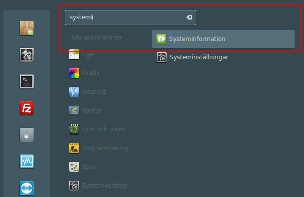

eson57
Inlägg: 1103
Re: Firefox kraschar konstant.
Inlägg av eson57 »
Städarn skrev:Svårigheten ligger i att jag inte kommer åt/hittar något sätt att ta reda på info om hårdvaran via datorn.
sudo lshw
...eller skriv systeminformation i startmenyn.

Att skriva "systeminformation" hjälpte ingenting. Då hade jag större hjälp av terminalen. Det var hur som helst en 800Mhz 32-bits cpu och jag vill minnas att det är en P3:a.

Från det ena till det andra... får du verkligen inte upp Systeminformation när du skriver det i menyns sökfält?

Nej, testade aldrig det. Får kika på det någon kväll...
Jag skrev "systeminformation" i sökrutan men det blir inget resultat. Kanske stavade jag fel men i alla fall.
