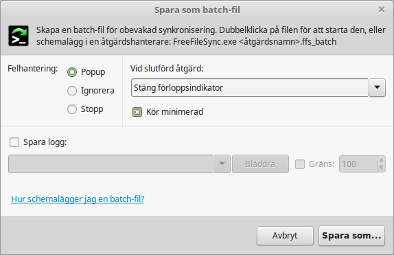

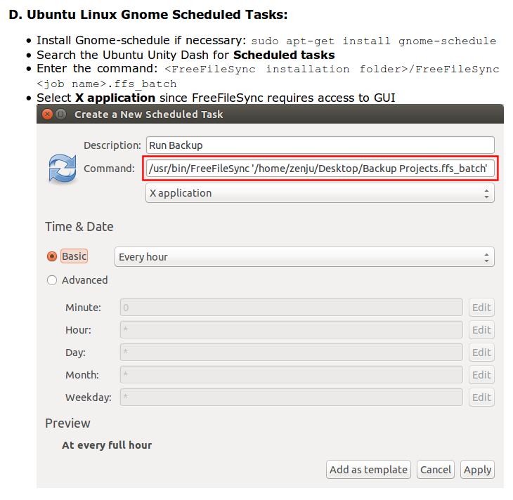

Inte så svårt som det kanske verkar.
Konfa FFS och testa så att synkningen funkar manuellt. Spara sedan konfigurationen "som batch-fil".
Schemalägg sedan batch-filen i Gnome Schedule...

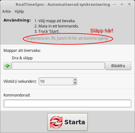

Eller varför inte synka i realtid, genom att starta den medföljande RealTimeSync samt dra och släppa batch-filen direkt på programfönstret? Sedan är det bara att "Starta"... och se till så att RealTimeSync autostartar med Ubuntu.

Tog och gav FFS en ny chans, prövade med det medföljande Realtimesync.
Nu vart det bara att..
eson57 skrev:Sedan är det bara att "Starta"... och se till så att RealTimeSync autostartar med Ubuntu.

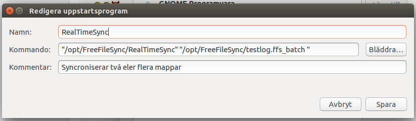

och där börjar mina problem starta upp programmet (RTS) manuellt , dra dit den skapade batch filen trycka på start knappen, inga problem synkningen funkar perfekt.
la till den bland uppstartsprogram med följande kommando

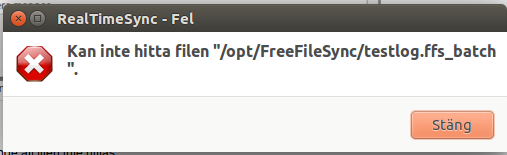

men det resulterar bara i ett felmeddelande att filen inte hittas
RTS fel.png (18.36 KiB) Visad 4322 gånger
i steg ett hade jag batch jobbet placerat i en mapp under home men hade samma felmeddelande där, valde då att flytta den till samma mapp som RTS ligger under.
Antar att jag har skrivit startkommandot fel på något sett men var?
