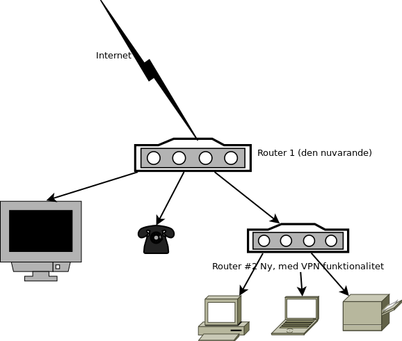

Jag har inte funderat så mycket på detta tidigare men, hur kopplar jag då på ett annat modem utan att det stör telefon och TV (jag glömde att jag också har internet-TV)
Jörgen
Re: Ubuntu Core på Raspberry pi 2
Underlättar den här bilden?
krassegrand
Inlägg: 2284
Inlägg av krassegrand »
kopplar man helt enkelt en nätverkskabel mellan de 2 routrarna?
Jörgen
Ja, precis så!
