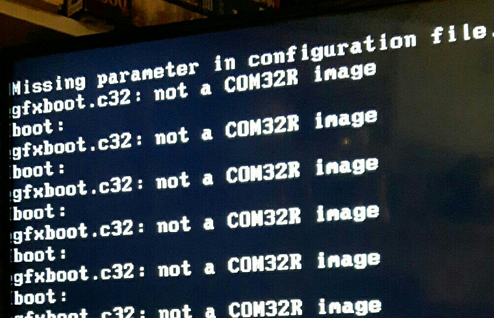

Besynnerligt. Detta ser väldigt mycket ut som ett problem man vid
start i BIOS-läge (inte i UEFI-läge)
från en USB-sticka ibland kan få – beroende på hur stickan har förberetts.
Om du möjligen har kvar USB-stickan du installerade från (eller någon annan startbar USB-sticka) i datorn kan du alltid prova att helt enkelt ta bort den.

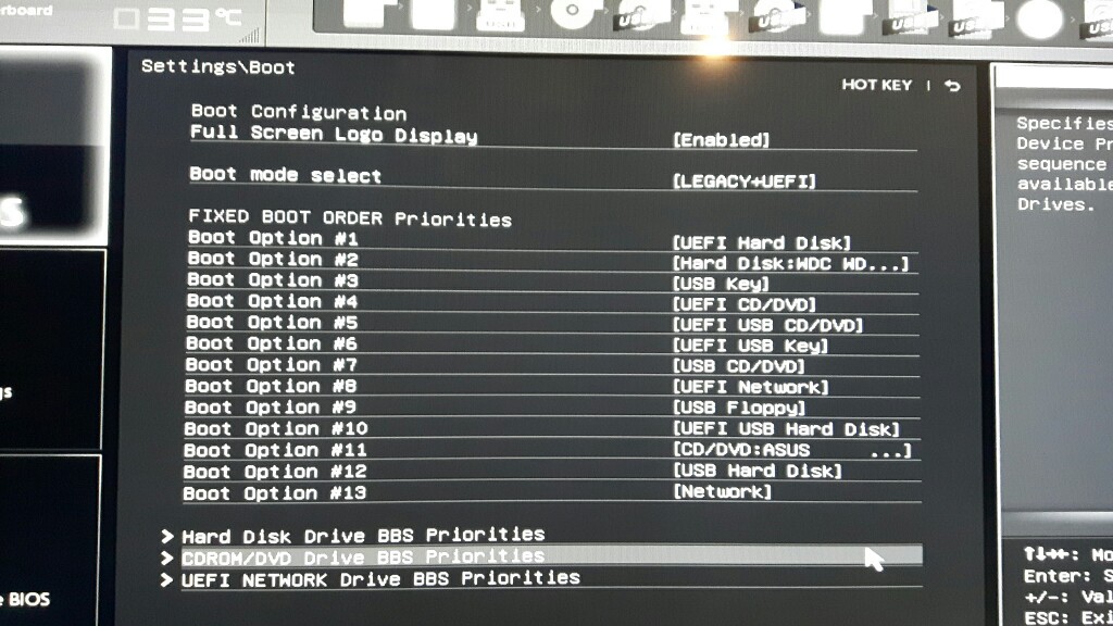

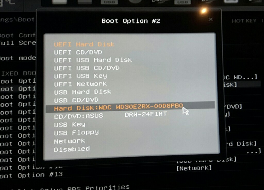

Fast du borde inte få problemet om du uttryckligen väljer rätt alternativ i menyn. (Ja, det som du har markerat på bilden bör vara det önskade – borde ge BIOS-start av Grub från MBR på hårddisken.) Du borde för övrigt inte heller få detta från en USB-sticka startad i UEFI-läge, och i din meny kommer ju alla UEFI-alternativ före motsvarande BIOS-alternativ, så har du 64-bits Ubuntu på stickan borde den inte starta i annat än UEFI-läge. Besynnerligt, som sagt.

I förbigående sagt, om det handlat om att i BIOS-läge starta från en USB-sticka med detta problem, då ska
en lösning vara att att bara skriva "help" på tangentbordet och trycka på Enter, för att komma till en hjälpmeny. Sedan trycka på Enter igen för att komma ut och vidare till normal start.
