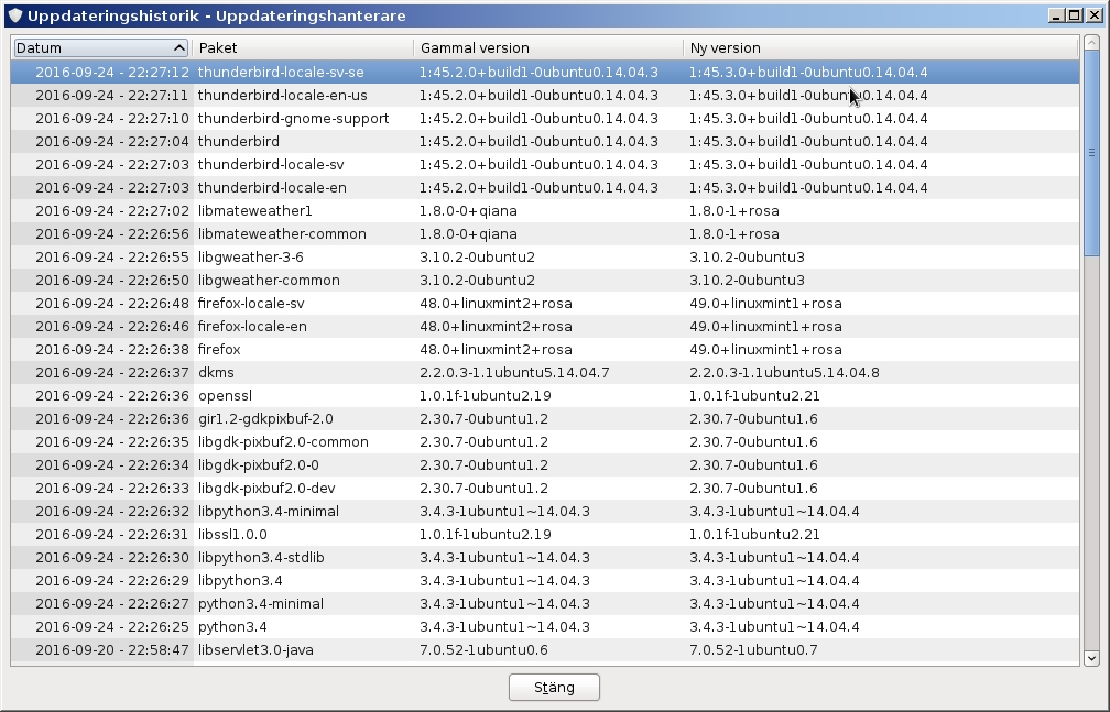

- Inlägg: 799
- Blev medlem: 10 feb 2008, 23:06
Re: Problem med firefox efter uppdatering
Detta uppdaterades. Det är något av detta som orsakar problemet.
- Inlägg: 799
Det är fel på firefox 49.0
Jag avinstallerade och installerade firefox 48.0.2 enligt den här anvisningen, så funkar det igen!
Men jag var tvungen att skriva sudo framför alla kommandon.
http://tecadmin.net/install-firefox-on-linux/#
