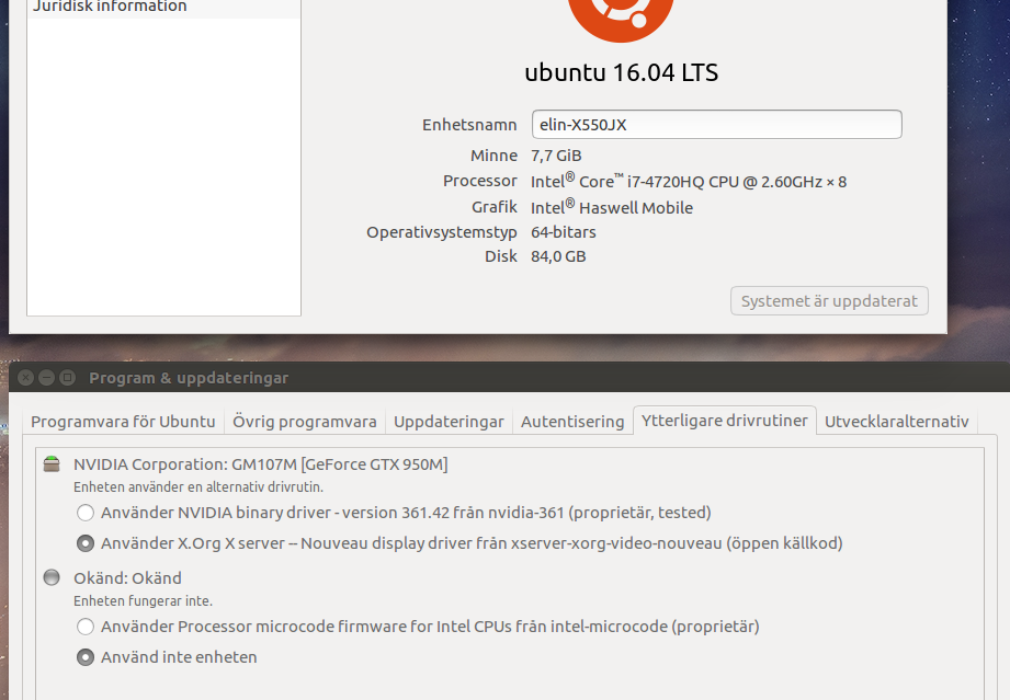

Hej alla!
Jag är supernybörjare på Ubuntu och Linux och behöver råd.
Jag har en Asus laptop X550J med grafikkort 950M från Nvidia. Kör Ubuntu 16.04 LTS.
Min fråga är: för vissa spel/program verkar det som att 3D-funktioner inte fungerar med den drivrutin för grafik som jag använder i nuläget (enligt Program & uppdateringar är det något som heter X.Org X Server, se bifogad bild). Hur byter jag till att använda Nvidias drivrutin istället?
Jag har kikat runt på forum och det verkar som att det kan bli diverse problem när man byter drivrutin. Jag har inte tillräckligt med kunskap för att bedöma hur jag ska gå till väga. Vågar jag ändra alternativet i Program & uppdateringar till "Nvidia binary driver", eller ska jag gå via Nvidias hemsida och ladda ner den senaste versionen? Eller ska jag göra på något annat vis?
Som sagt jag är helt ny på Linux, så enkla svar, tack :)

Re: Hjälp med "ytterligare drivrutiner", Nvidia eller Nouvea
Välkommen till forumet!
Hade jag varit du, hade jag testat att växla till Nvidia-alternativet i den flik som du visar i ditt inlägg. Det är förmodligen inte den senaste versionen från Nvidia, men att den finns tillgänglig i Ubuntu-förrådet innebär att den har testats framgångsrikt för just Ubuntu. Dessutom har du ju ett Nvidia-kort.
Om det ändå skulle visa sig strula, är det inte svårt att gå tillbaka. Hör av dig här igen i så fall.
