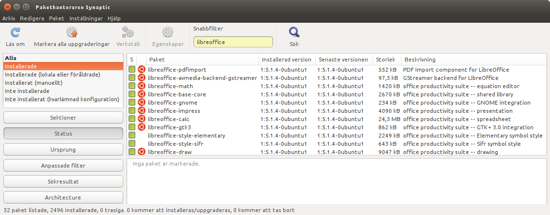

Hi, folks.
I versioner 16.04 verkar man ha tagit bort sökfältet från synaptic.
Kvar finns alternativet "sök", men sökfältet från förr, finns inte.
Är det jag som har begränsat mig i mina versioner, eller är det en förändring, gjord av Ubuntu?
Den nya ordningen är att man bara kan klicka på "sök" och därefter få upp en separat ifyllningsruta. Den fanns med även tidigare, men då dök den upp först om man hade skrivit fel i sökfältet, alternativt att det sökta, helt saknades.
Det jag tycker blir fel med denna ordning är, att har man först valt "status" och sedan något av 'alla', 'installerade' eller 'ej installerade' och sedan behöver söka på något, så är valen av "status" borta.
Nu gäller söksvaret alternativet "Alla".
Vill jag söka på en speciell programgrupp, t.ex. 'bluetooth', så får jag idag upp "alla" och allt vad som rör bluetooth. Installerade och ej installerade. Allt, i samma förteckning.
Det blir mer svåröverskådligt med nuvarande alternativ, när jag inte enkelt kan skilja dessa två statusar från varandra. Det har att göra med vad jag söker efter. Installerat eller ej.
I det gamla förfarandet valde jag själv vilket jag ville ha svar på.
Då var det enklare att se om något skulle läggas till, eller tas bort, från någon status.
Är det jag som har gjort fel, eller bara är gnällig?
Är det jag som inte har rätt inställningar i Synaptic?
Om ingendera, finns det några fördelar med nuvarande begränsning gentemot hur det var tidigare?
Mvh tukken
Synaptic i gamla versioner.png (150.34 KiB) Visad 5099 gånger

Jag har märkt att snabbfiltret är något svajigt i 16.04. Ibland vill det inte, men i dag ville det som jag ville, och som du vill.

Det här har jag också fastnat på vid nyinstallation,
men även funderat på vad det är som gör att xapian-index'et
inte är installerat från scratch.
Mig veterligen var det väl installerat i grundsystemet för ett par år sedan?
Re: Synaptic förr och nu.
Synaptic-programmet självt bara föreslår installation av apt-xapian-index:
$ apt-cache depends synaptic | grep apt-xapian
Suggests: apt-xapian-index
Det som hänt, och som jag tror förklarar att det installerades som standard tidigare men inte i Ubuntu 16.04, är att software-center ersatts av gnome-software:
$ apt-cache depends software-center | grep apt-xapian
Recommends: apt-xapian-index
$ apt-cache depends gnome-software | grep apt-xapian
Kanske läge att föreslå en ändring. Synaptic har ju blivit relativt viktigare nu, med tanke på att det nya verktyget Ubuntu Programvara endast visar grafiska program.
Vem skriver felrapporten?
