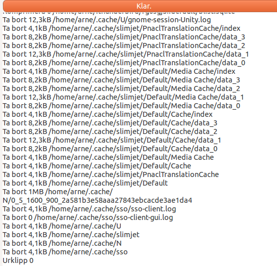

Så här var det tidigare idag när jag öppnade datorn och skulle ut på internet som bevisligen var påkopplad men kom inte ut på en speciell hemsida så kom jag inte ut på den sidan och heller inte någon annan sida.
Jag kollade upp i datorn och tog Terminalen till hjälp med en vanlig update och fick en massa felrapporter och likadant vid update!
Jag tolkade då att jag hade ett maskinfel i själva datorn.
Sedan körde jag Bleachbit och vad hände, allt fungerade normalt igen! Körde en update och likaså upgrade och detta fungerade utmärkt!
För en stund sedan så skulle jag släcka ner datorn och körde Bleachbit och kom på att jag måste ut på internet och skulle så göra en liten skrift och samma elände hände igen och körde en update fel i långa banor och körde bleachbit igen och se där, allt blev i sin ordning igen??
Gissa om jag vore glad om någon kan säga mig vad är detta för spökeri?

Mina motfrågor till dig är därför:Så här var det tidigare idag när jag öppnade datorn och skulle ut på internet som bevisligen var påkopplad men kom inte ut på en speciell hemsida så kom jag inte ut på den sidan och heller inte någon annan sida.
1) Vilken webbsida försöker du nå? Och får du något felmeddelande?
2) När du i terminalen fick ett felmeddelande; vilket felmeddelande fick du?

Kan någon här förklara för mig vilka filer som blir borttagna i Bleachbit som nu har visat sig att jag kommer in direkt på den webbsajt, som har krånglat för mig i snart två veckors tid?
Så här gör man, stänger Webbläsaren kör Bleachbit och öppnar Webbläsaren igen och klickar på den krångliga sajten och kommer direkt in på den kanske väljer en nyhetstråd och kommer direkt in även på den!

Så här ser de borttagna filerna ut i min webbläsare Slimjet
- Borttagna filer.png (124.66 KiB) Visad 6856 gånger
Re: En konstig händelse att inte komma ut på Internet?
Då vet du ju. Med tanke på det, varför frågade du här?
