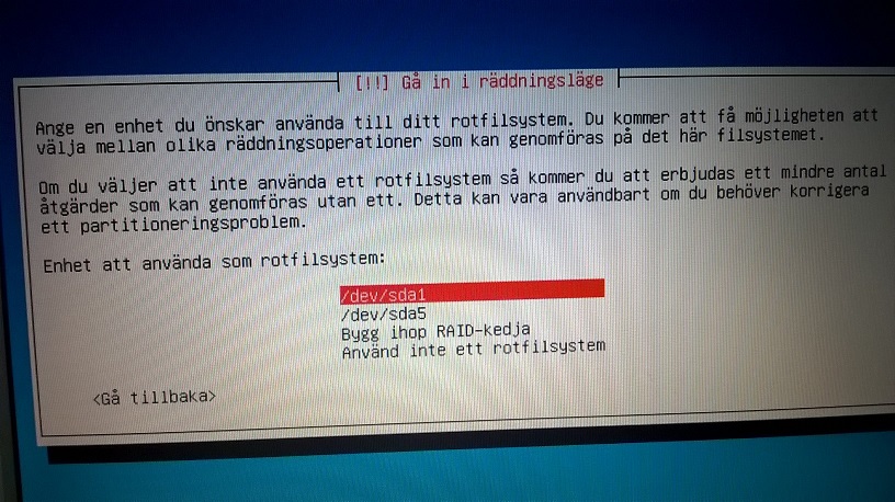

Re: Installation på formaterad hårddisk
Jag har kommit lite längre.
Installationen stannade på 83 % istället för tidigare 6 %.
Jag valde från CD:n rädda ett trasigt system men kunde inte förstå dessa
fönster som kom upp så det blev till att gissa.
Tacksam för tips om detta

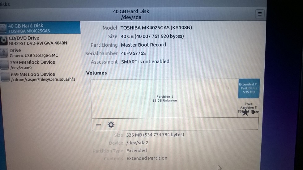

Jag gick in på inställningar-disk och hittade detta.
Ska jag formatera och ta bort?
Beror på om du har något viktigt som du behöver ha kvar. Om du inte behöver spara något, kan du ta bort samtliga partitioner.Ruskprick skrev:Jag gick in på inställningar-disk och hittade detta.
Skapa därefter upp 3 partitioner.
En root partition på 15 GB
En home partition på 24 GB
En swap partition på 1 GB
Vet inte hur mycket Ram du har i din maskin, men sätt swap till Ram minnet x 2. Dvs. har du 512 MB Ram sätter du swap partitionen till 1 GB. Justera efter det du har i din maskin. Om din swap blir annan storlek än den jag angav, får du justera home, så att du nyttjar hela disken.
När du sedan installerar, ska du välja valet "Något annat". Då kommer du få välja vilken av de partitioner du skapat som ska vara root, home och swap. Sedan ska de förhoppningsvis bara rulla på med installationen.

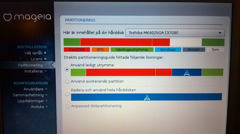

Jag kör Mageia CD:n
Kommer till partitionering, men här vet jag inte vad jag ska göra
mer än att ropa på hjälp.
När jag försöker installera programmet får jag meddelandet "No root partition"
Det absolut enklaste är att du väljer alternativet "Radera och använd hela disken", men vill du göra partitioneringen själv får du välja "Anpassad diskpartitionering".
Den kommer att radera disken, men har du ingen viktigt på den är det bara att köra på.
Har inte provat Mageia, men själva partitioneringen borde inte vara annorlunda om man vill göra den själv.

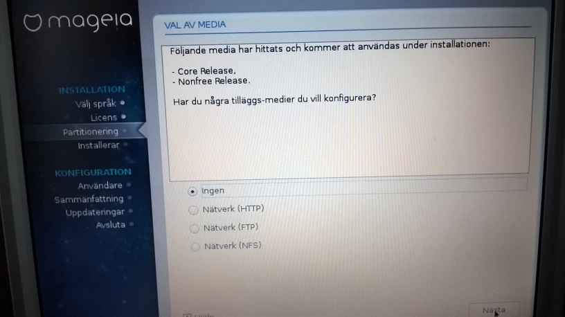

Jag valde alternativet "Radera och använd hela disken"
men sedan kommer nästa problem.
Vilket alternativ?
Jag provade "ingen", installationen låste sig efter några sekunder
Vilket alternativ?
