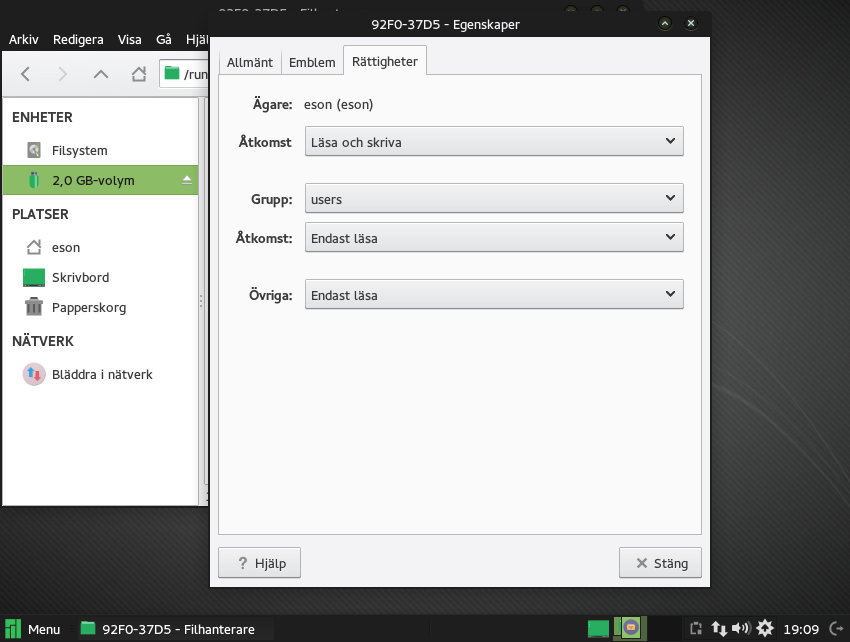

Jag satte upp en virtuell Manjaro xfce för att kolla och kan konstatera att den monterar usb-minnet under /run/media/användare/, så den biten är alltså rätt.
Jag får fullständigt normala egenskaper på minnet med användarkontot som ägare och med både läs och skrivrättigheter... precis som det skall vara. Dock formaterade jag inte minnet i Manjaro, utan det var redan formaterat med FAT32 filsystem.
Är du säker på att du formaterat rätt? Det skall inte behövas någon efterkonfiguration.
- Information på USB-minnet från GParted
- 2015-08-01_191229.png (25.14 KiB) Visad 3647 gånger
