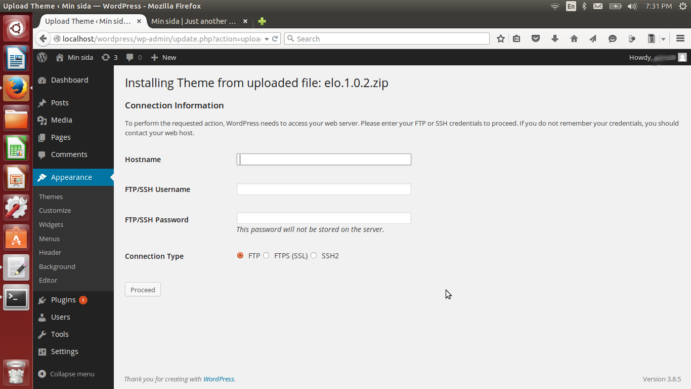

1. Jag hade stora problem att installera "wordpress" lokalt i min bärbara dator och fick hjälp av "johanre" här på forumet (finns separat tråd om detta)
2. När jag skulle installera ett tema, "lokalt" i datorn så krävdes "ftp" server (tror jag) och jag expererimenterade med detta så pass att jag inte kunde logga in med den grafiska inloggingsidan, detta hjälpte mig "Gunnar Hjalmarsson" att lösa (finns också separat tråd om detta)
3. Nu skulle jag gärna vilja ha hjälp med just detta "ftp"- server, för att kunna ändra/ladda upp teman

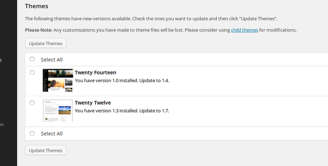

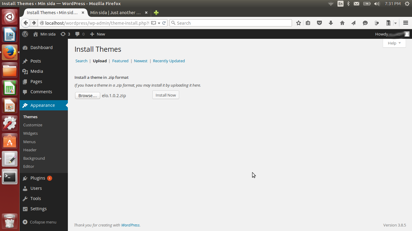

Jag har här 2 skärmdumpar, den första - när jag har valt tema och sedan kommer man vidare till se nästa "dump", där det krävs
Hostname
FTP/SSH Username
FTP/SSH password
Connection type
Och det är just det här jag antar att jag måste ha en "ftp"-server lokalt min dator så jag processa upp tema till min lokala wordpress??
Hostname
FTP/SSH Username
FTP/SSH password
Connection type

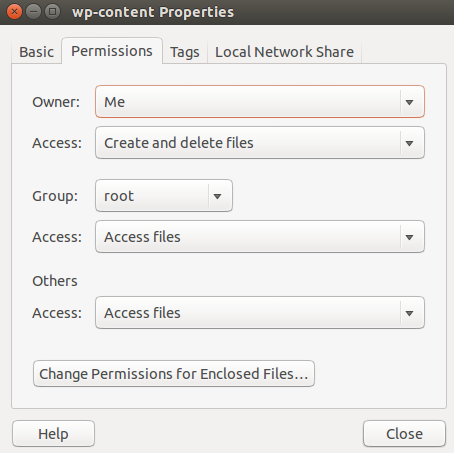

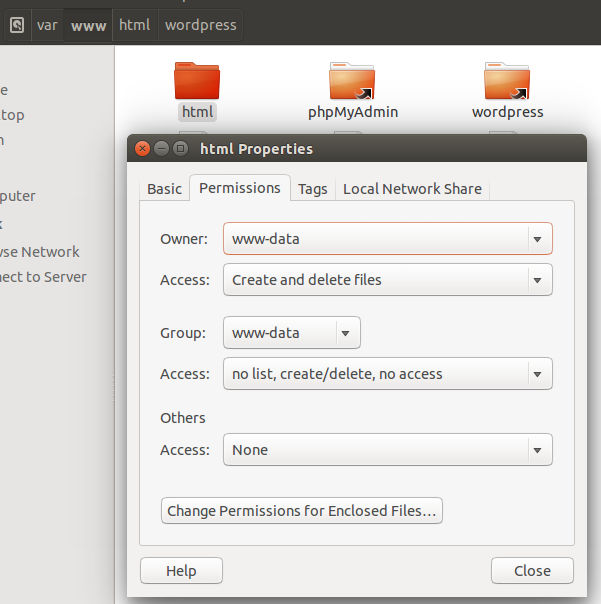

Mina "wp-content" som finns på olika stället har dessa behöriheter (se bilden), verkar väl "ok", eller?Try changing the permissions on the wp-content directory to 766. If you still have problems, try 767, 775 or 777. Once your uploads are working, change the permissions on wp-content back to 755 again and check that everything still works OK.
- wp-content.png (32.84 KiB) Visad 6564 gånger

Hhhmm, du får inget felmeddelande när du laddar upp zip filen? Det är nämligen precis så jag tycker du borde göra.nisse2 skrev: Jag försöker ladda upp en tema.zip från min bärbara, denna tema finns också på min bärbara datorn, så det är bara att leta på den och sedan installera (se bild 1) men när jag gör det så kommer jag på som du kan se på bild 2 automatisk och detta tycker jag också är konstigt???
Aaah, nej, det är helt fel igen. Det borde vara "www-data" som ägare och grupp. Tyckte du sade att du hade installerat Wordpress enligt instruktion på https://help.ubuntu.com/community/Wordpress - för då borde inte detta hända. I vilken katalog har du nu dina Wordpress filer?nisse2 skrev: ps2. hittade detta på nätet som svar på någon som hade samma probelmMina "wp-content" som finns på olika stället har dessa behöriheter (se bilden), verkar väl "ok", eller?Try changing the permissions on the wp-content directory to 766. If you still have problems, try 767, 775 or 777. Once your uploads are working, change the permissions on wp-content back to 755 again and check that everything still works OK.

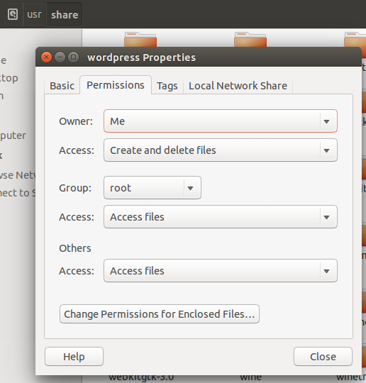

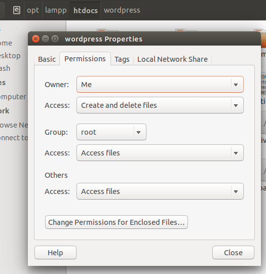

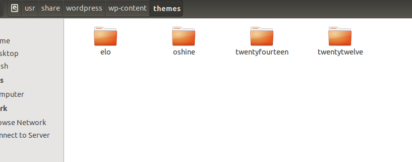

Och - wordpress finns installerad i på följande platser
(se första bilden nertill)
samt
(se andra bilden nertill)
(se även denna plats, se den tredje bilden)
Nej, inget - även om jag söker tema och försöker installera kommer jag till den här ftp/ssh sidan (som jag skrev tidigare)Hhhmm, du får inget felmeddelande när du laddar upp zip filen? Det är nämligen precis så jag tycker du borde göra.
Ja, jag följde följande länk när jag installerade wordpress:
https://help.ubuntu.com/community/WordPress
/usr/share
/opt/lampp/htdocs
/var/www/html/
- usr_share.png (50.34 KiB) Visad 6518 gånger
- opt_lampp_hdocs.png (52.02 KiB) Visad 6518 gånger
- var_html.png (56.04 KiB) Visad 6518 gånger

Re: FTP-server? för att ladda upp tema till wordpress
Dessa ger:
Den här katalogen som gäller förmodligen "usr/share/wordpress", för att jag ändrade behörighet för grupp från "root" till "www-data" - då kom jag inte alls in på sidan
erok@eriks-dator:~$ sudo ls -l /var/www/html/
[sudo] password for erok:
total 204
-rw-rw-r-- 1 www-data www-data 418 Sep 25 2013 index.php
-rw-rw-r-- 1 www-data www-data 19930 Apr 9 2014 license.txt
-rw-rw-r-- 1 www-data www-data 14280 Sep 4 2014 licens-sv_SE.txt
-rw-rw-r-- 1 www-data www-data 9893 Sep 4 2014 readme.html
lrwxrwxrwx 1 www-data www-data 20 Jul 9 14:47 wordpress -> /usr/share/wordpress
-rw-rw-r-- 1 www-data www-data 4951 Aug 20 2014 wp-activate.php
drwxrwxr-x 9 www-data www-data 4096 Sep 4 2014 wp-admin
-rw-rw-r-- 1 www-data www-data 271 Jan 8 2012 wp-blog-header.php
-rw-rw-r-- 1 www-data www-data 4946 Jun 5 2014 wp-comments-post.php
-rw-rw-r-- 1 www-data www-data 2998 Jul 19 16:39 wp-config.php
-rw-rw-r-- 1 www-data www-data 2998 Jul 19 16:38 wp-config.php~
-rw-rw-r-- 1 www-data www-data 2788 Sep 4 2014 wp-config-sample.php
drwxrwxr-x 6 www-data www-data 4096 Sep 4 2014 wp-content
-rw-rw-r-- 1 www-data www-data 2956 May 13 2014 wp-cron.php
drwxrwx--- 12 www-data www-data 4096 Sep 4 2014 wp-includes
-rw-rw-r-- 1 www-data www-data 2380 Oct 24 2013 wp-links-opml.php
-rw-rw-r-- 1 www-data www-data 2714 Jul 7 2014 wp-load.php
-rw-rw-r-- 1 www-data www-data 33043 Aug 27 2014 wp-login.php
-rw-rw-r-- 1 www-data www-data 8252 Jul 17 2014 wp-mail.php
-rw-rw-r-- 1 www-data www-data 11115 Jul 18 2014 wp-settings.php
-rw-rw-r-- 1 www-data www-data 26256 Jul 17 2014 wp-signup.php
-rw-rw-r-- 1 www-data www-data 4026 Oct 24 2013 wp-trackback.php
-rw-rw-r-- 1 www-data www-data 3032 Feb 9 2014 xmlrpc.php
erok@eriks-dator:~$
erok@eriks-dator:~$ ls -ld /usr/share/wordpress
drwxr-xr-x 5 erok root 4096 Jul 27 07:39 /usr/share/wordpress
erok@eriks-dator:~$
