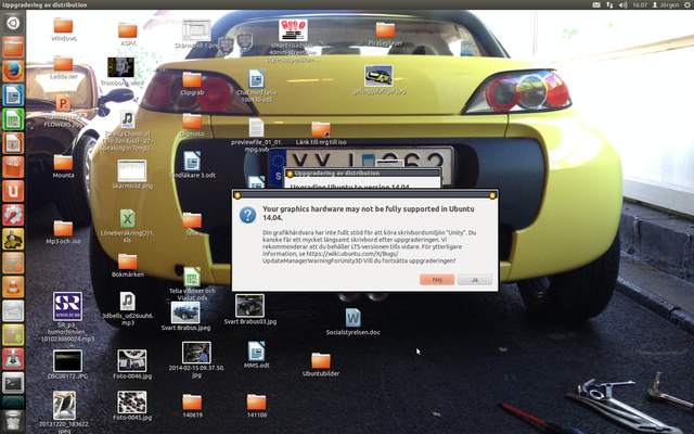

Jag vet att jag har en mycket gammal dator men tänkte ändå uppgradera den. Någon som har några tankar om det?

Innan du testar med annat, ladda även ner 64-bits versionen av ubuntu14.04.krassegrand skrev:Det går att testa 14.04 på den gamla datorn men den är seeeeg.
Jag har för mig att jag har sett samma fenomen när jag testade 12.04 med cd.
Jag har valt 32-bitars jag antar att det kräver lite mindre av datorn.

Då laddar jag ner den med!Broder Tuck skrev:Innan du testar med annat, ladda även ner 64-bits versionen av ubuntu14.04.krassegrand skrev:Det går att testa 14.04 på den gamla datorn men den är seeeeg.
Testa med den varianten på din dator.
Jag har tidigare kört med båda varianterna 32- och 64-bits på några datorer här hemma, men jag gav upp 32-varianten just på grund av att den var jämförelsevis så fruktansvärt seg mot 64:an. Tillochmed en 10-år gammal laptop kör nu bara med 64-bits. Arbetsminne på 3 gig ram. Inga problem.
Har du tur, så löser det sig med det. Så, som det gjorde för mig.
Lycka till /tukken
