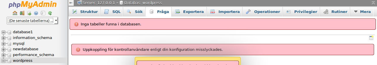

EDIT - på firefox får jag också följande (se bilden nedan) när jag försöker med "http://127.0.0.1/phpmyadmin/index.php", med userid "root", men tabller saknas, vad ni nu menas med det?????

Inlägg av nisse2 »
Tack för länken, men det gick inte heller först, fick göra följande (som jag hittade på nätet), för att ta bort allt, även katalogerna
sudo apt-get remove --purge mysql-server mysql-client mysql-common
sudo apt-get autoremove
sudo apt-get autoclean
sudo rm -rf /var/lib/mysql
sudo rm -rf /etc/mysql
Sedan följde den din länk för att installeran mysql och då gick det att sätta root lösen, så långt allt bra, men sen får jag problem igen
Men nu har jag följande problem när det det gäller att skapa anvädare, enligt länken nedan
http://ubuntu-se.org/phpBB3/viewtopic.php?f=208&t=33205
När jag försöket med detta
GRANT ALL PRIVILEGES ON db1.* TO user1.localhost IDENTIFIED BY 'user1lösenord';
som jag har ändrat till, enligt nedan (HAR JAG GJORT RÄTT ÄNDRINGAR?)
GRANT ALL PRIVILEGES ON wordpress.* TO erok.localhost IDENTIFIED BY 'mittlösen';
så får jag följande meddelande, se nedan
mysql>
mysql> GRANT ALL PRIVILEGES ON wordpress.* TO erok.localhost IDENTIFIED BY 'mittlösen';
ERROR 1064 (42000): You have an error in your SQL syntax; check the manual that corresponds to your MySQL server version for the right syntax to use near '.localhost IDENTIFIED BY 'mittlösen'' at line 1
mysql>
Finns det flera förslag att annnat sätt jag kan sätta användare till databasen med ett lösen?
Re: Ett fel uppstod vid anslutning till databasen - lokalt
GRANT ALL PRIVILEGES ON wordpress.* TO 'erok'@'localhost' IDENTIFIED BY 'mittlösen';
nisse2
Inlägg: 759
Inlägg av nisse2 »
Ok - tack, har kommit förbi de problemen i alla fall och nu ska jag ha kanske wordpress installerat men när jag försöker med följande i firefox
http://localhost/wordpress/wp-admin/setup-config.php
eller
så får jag följande när jag försöker slutföra, kommer detta upp i stället
Forbidden
You don't have permission to access /wordpress/wp-admin/setup-config.php on this server.
Apache/2.4.7 (Ubuntu) Server at localhost Port 80
Phuu, vad har jag gjort för fel nu då, förslag på felsökning??
PS.
Följde denna länk (nedan) och vissa kommandon funkade ändå inte
http://linuxconfig.org/wordpress-instal ... ache-mysql
också provat enligt denna länk nedan (allt funkande att installera/redigera)
https://www.digitalocean.com/community/ ... untu-12-04
Är det apache som är problemet nu?? där har jag inte hittat hur man configurerar det
delar av min "/etc/apache2/apache2.conf" fil utseende enligt nedan, jag blir då inte klokare av det?
<Directory />
Options FollowSymLinks
AllowOverride None
Require all denied
</Directory>
<Directory /usr/share>
AllowOverride None
Require all granted
</Directory>
<Directory /var/www/>
Options Indexes FollowSymLinks
AllowOverride None
Require all granted
</Directory>
#<Directory /srv/>
# Options Indexes FollowSymLinks
# AllowOverride None
# Require all granted
PS2. försökte starta apcache och fick detta meddenade tillbaka, något att gå på kanske??
erok@eriks-dator:/$ sudo service apache2 restart
 * Restarting web server apache2
 AH00558: apache2: Could not reliably determine the server's fully qualified domain name,
using 127.0.1.1. Set the 'ServerName' directive globally
 to suppress this message      [ OK ]
erok@eriks-dator:/$
Du har följt en instruktion som gäller för Ubuntu 12.04 inkl Apache 2.2.x, du kör Ubuntu 14.04 och därmed Apache 2.4.x - där är konfigurationen lite annorlunda.
Så om du har din wordpress installationskatalog i /var/www, behöver du:
        AllowOverride None
        Order allow,deny
        allow from all
</Directory>
erok@eriks-dator:/$
Nja, det är en varning som handlar om att du inte har angett ServerName direktivet: http://httpd.apache.org/docs/2.4/mod/co ... servername Skall du endast ha din Wordpress installation tillgänglig på ditt hemmanät kan du ange "eriks-dator", skall du göra den tillgänglig över Internet så kan det vara lämpligt att använda namnet för den URL som folk kommer använda sig av.
nisse2
Inlägg: 759
Inlägg av nisse2 »
Ok, får fortfarande detta när jag försöker med
detta får jag av firefox
Forbidden
[/quote]
Vad göra åt detta??
ps. hittade detta på nätet:
What are the permissions of the word press files in the document root? They should be owned by apache and are world readable.
Men var kollar man detta?
