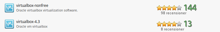

Det finns faktiskt 2 versioner i programcentralen. ???
"virtualbox-4.3" levererar version 4.3.28. Vad "virtualbox-nonfree" skickar ut, vet jag inte.
Gästtillägget är installerat som standard i Linuxversionen.
