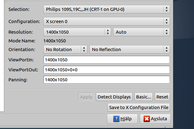

Har en gammal Philips 109s. Den fungerar perfekt med bra bild.
Skärmen klarar höga upplösningar, men med mitt nya Nvidia GT210 kan man i Nvidiasettings bara välja 1400x1050 om man vill ha 4:3 form på bilden. Varför finns inte 1600x1200?
Jag körde med det för många år sen på ett mycket äldre och sämre grafikkort.
Lubuntu 14.04
Nvidia 331.38
Kan man fuska till det genom att välja 1920x1200 och sen använda Viewport och Panninginställningarna (se bild)?

nicefinger skrev:Skärmen klarar höga upplösningar, men med mitt nya Nvidia GT210 kan man i Nvidiasettings bara välja 1400x1050 om man vill ha 4:3 form på bilden. Varför finns inte 1600x1200?
Det är drivrutinen - och i slutändan hårdvaran - som styr vilken upplösning du kan använda. Så frågan borde riktas till Nvidia. Sorry; kan inte ge dig bättre svar än så. :-\

Lite surt är det .. enligt uppgifter jag hittar stöds 1920x1440/60Hz av skärmen.

Hade ett liknande problem med min 32" TV men löste det med xrandr. Googla xrandr och kolla. Lätt!

xrandr funkar inte enligt vad jag läst mig till. Nvidias drivrutin har kommandot ...
Tydligen ett problem med den sk EDID-informationen.
Lyckades faktiskt igår tvinga fram 1600x1200 med ett gammalt puppy-linux :)
Vesa drivrutin.

Visst är det EDID som felar. Men xrandr funkar på min intelgrafik.
