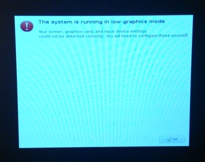

Hur som helst idag då jag startade den så fungerade inte "displayen" något vidare, se bild 1.

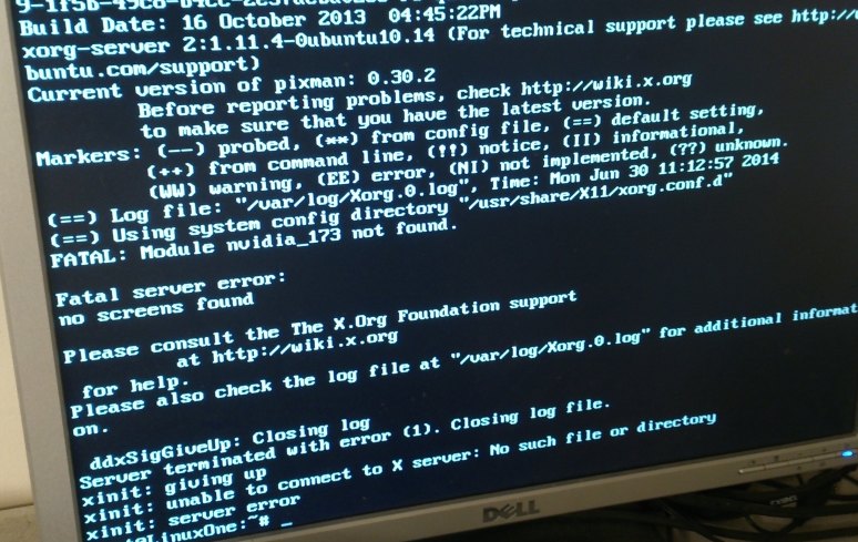

Jag lyckades komma in i terminalläge och testade: startX
...såg då att FATAL Module nividia_173 not found.
Misstänker att detta är problemet, se bild 2

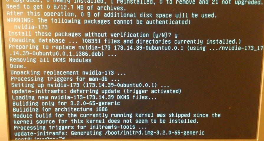

Testade sudo apt-get install --reinstall nvidia-173 varpå det verkade installeras men var tvungen att godkänna att installationen skedde utan verifikation av filen, se bild 3
Bootade om men felet kvarstår.

Output vid installation av nvidia-173
Felmeddelande vid start av startX

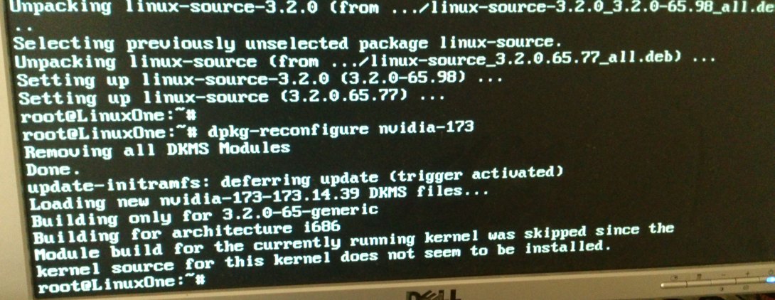

Jag testade kommandona som du sade men det funkade inte riktigt.
Jag bifogar en bild, känns som om jag ändå saknar källkod för rätt kernel?
Vet du hur man löser detta?

Output från dpkg-reconfigure nvidia-173

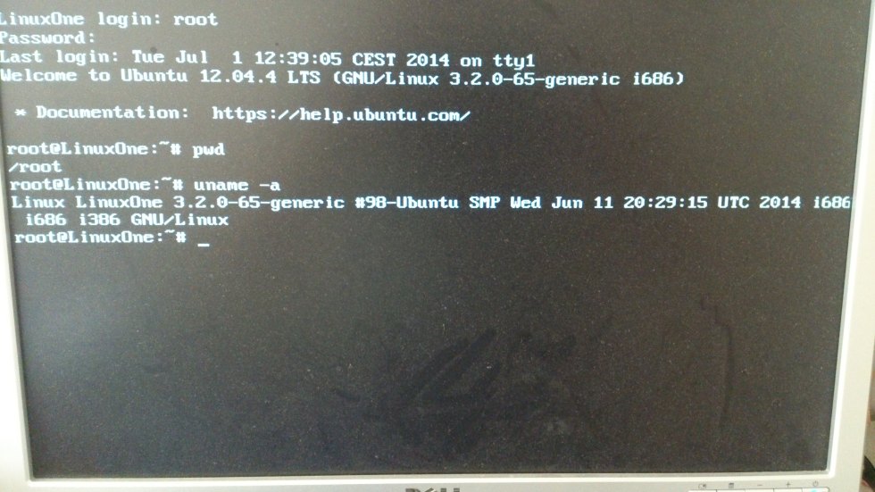

Hhhmm, i så fall är det en annan liten sak som strular också. Men ingen fara. Vad ger kommandot:
uname -a

Kommandot uname -a gav följande output, se bild nedan.
