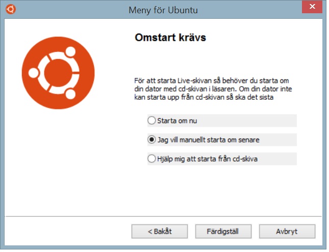

Jag fick tvinga datorn att starta om, genom att hålla startknappen nere en stund. När den startat upp win vista, som jag har i den burken, så snurra jag igång dvd:n igen och då valde jag kör wubi.exe "såg ut som ubuntu-loggan", fick jag en meny med valet "Demo och fullständig installation" Eftersom det inte gick att starta om med skiva , valde jag detta alternativ. Jag fick upp en minst sagt förvirrande meny, med tre val, se bifogad fil "Ubuntumeny2"
Jag tyckte att dom två första valen gick bort. så jag valde det sista, "Hjälp mig starta från cd-skivan". Den börjar nu att vad det verkar att kopiera programvaran från skivan, det tar en stund och när detta är klart, så provar jag på nytt att starta om datorn utan dvd:n.

- Ubuntumeny2.jpg (57.92 KiB) Visad 3443 gånger
