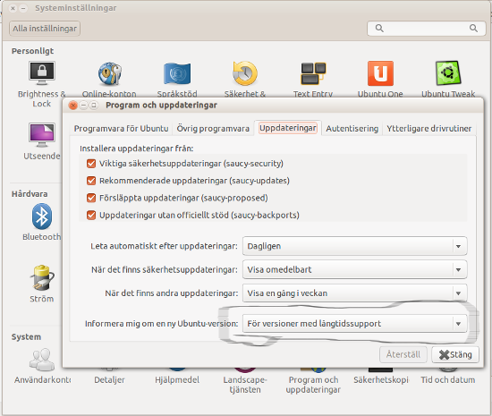

Har du inställning för uppdateringar i ditt 12.04 enligt bilden, dvs har du markerat för ny Ubuntuversion med 'För versioner med långtidssupport', så sker uppdatering från 12.04 till 14.04 automatiskt.JoWa skrev:How to Upgrade Ubuntu 12.04 LTS to Ubuntu 14.04 LTS (OMG)
Från den stund centrala Ubuntu uppdaterar till 14.04.1.
Det är min gissning.
Det ser ut så på en 12.04 som jag själv har liggande.
(Bilden är tagen från 14.04, så bakgrundsfönster liknar inte dem i 12.04.)
Gör du regelbundna uppdateringar så löser det sig med automatik.
- Skärmbild från 2014-04-26 Gimpad.png (109.98 KiB) Visad 7242 gånger

werf/Mats: har du liknande systeminställningar som Broder Tuck visar i bilden ovan?
- Inlägg: 118
- Blev medlem: 21 jan 2007, 19:55
- Ort: Karlskoga
Re: När 12.04 till 14.04
inte den om försläppta uppdateringar annars är det lika.
