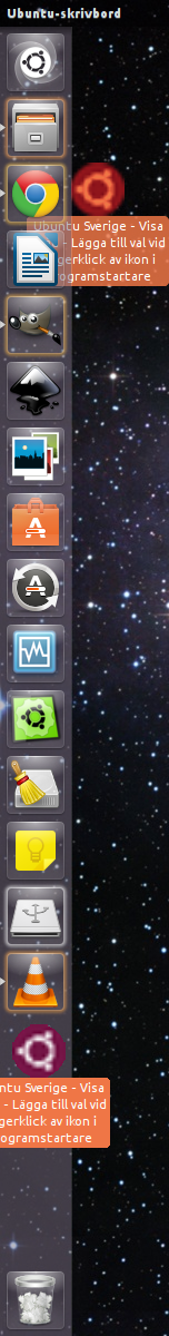

Re: Lägga till val vid högerklick av ikon i programstartare
Som i min bifogade bild, där jag drar en genväg från skrivbordet till programstartaren, det tomma området nedanför VLC-ikonen.
Johnny Rosenberg
Inlägg: 1256
Blev medlem: 23 jun 2007, 16:18
Inlägg av Johnny Rosenberg »
Aha… men jag har 59 ikoner och en skärmhöjd verkar motsvara 24½ ikoner, om jag inte räknade fel, så det är rätt fullproppat där. Jag har inget tomrum någonstans.
