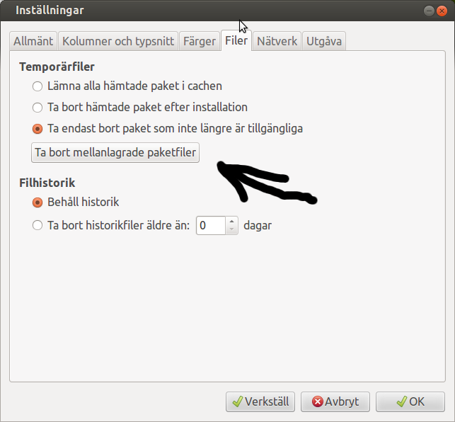

Radera cachade paketfilerna, Jag hittade inte det kommandot i Synaptic inställningar
Hylas
Inlägg: 1511
Re: Cleaner med startkommando i Terminalen
Inlägg av Hylas »
Öppna Synaptic -> Inställningar -> Inställningar -> Filer -> Ta bort mellanlagrade paketfiler
Vad gäller
rm -f ~/.thumbnails/normal/*
så säger han inte att det ska vara sudo. Du läser slarvigt. Däremot ska det vara mellanslag mellan rm och -f
