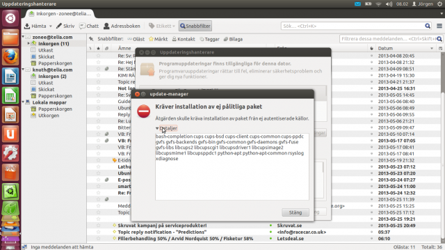

Ska jag bara klicka på installera eller?
Jörgen
Kan dessutom vara en intressant sysselsättning om man någon gång skulle ha lite tid och energi över!Hylas skrev:Du kan kolla i Synaptic vilka paket som installerades. Öppna Synaptic:
Arkiv->Historik
Sen kan du kolla var paketen kommer ifrån genom att gå till vart och ett av paketen via sökfunktionen i Synaptic och sedan högerklicka på paketnamnet och välja Egenskaper. Pss får du lite info om vad du installerat.
Jag ser att du också har 3.5 kärnan installerat på ditt system om du vill kan du kolla på vilken kärna du kör med att klistra in det här kommandot till teminalenkrassegrand skrev: Installerade följande paket:
linux-headers-3.2.0-44 (3.2.0-44.69)
linux-headers-3.2.0-44-generic-pae (3.2.0-44.69)
linux-headers-3.5.0-31 (3.5.0-31.52~precise1)
linux-headers-3.5.0-31-generic (3.5.0-31.52~precise1)
linux-image-3.2.0-44-generic-pae (3.2.0-44.69)
linux-image-3.5.0-31-generic (3.5.0-31.52~precise1)
Nästa gång ska jag notera vilka som inte autentiseras.
