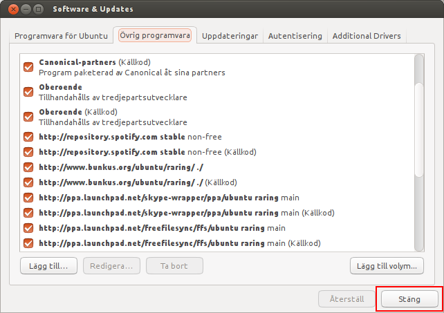

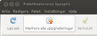

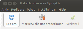

Kopiera denna nyckel http://keyserver.ubuntu.com:11371/pks/l ... 751378B444 från första till sista ”-”. Klistra in i textredigeraren Gedit och spar som vad-du-vill.txt.
Öppna Synaptic > Inställningar > Förråd. Fliken Övrig programvara > Lägg till. Där klistrar du in ppa:libreoffice/ppa. Öppna fliken Autentisering > Importera nyckelfil. Öppna textfilen du tidigare sparde. Klicka sedan på Stäng och slutligen Läs om och Markera alla uppdateringar.

Dessa tre sista kommandon kunde jag inte hitta!? (normalbegåvning räcker inte alltid)
" Klicka sedan på Stäng och slutligen Läs om och Markera alla uppdateringar."

Programcentralen? Vi är i Synaptic, som du själv skrev i första inlägget.
- Markera.png (11.63 KiB) Visad 3143 gånger
- Läs om.png (11.57 KiB) Visad 3143 gånger
- Stäng.png (64.4 KiB) Visad 3143 gånger
