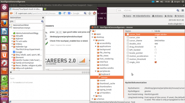

Re: Petdonet på laptopen har slutat funka!
Hej, den här lösningen kanske kan få fart på din musplattan: http://superuser.com/questions/437601/m ... om-suspend
- Inlägg: 2284
- Blev medlem: 08 maj 2009, 17:45
Jag installerade gconf-editor och det har nog fått oss ett steg närmare en lösning men jag klarar mig inte själv än.
Jag har inte alternativet toutchpad i Pheripherals!
Det finns bara Mouse och Keyboard!
Jörgen
Jörgen
