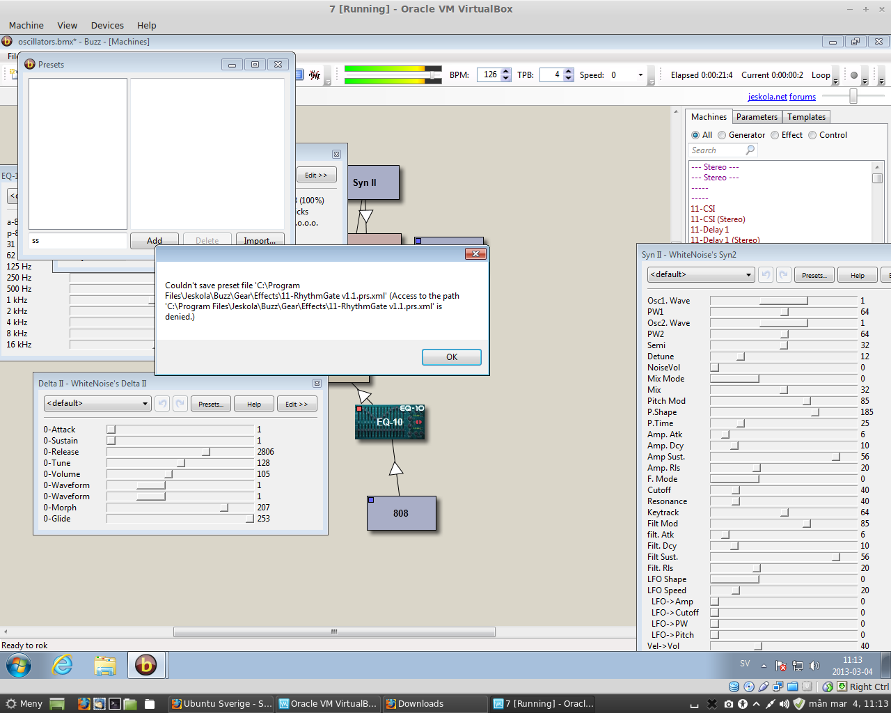

Osäker på var jag ska posta dettaeftersom jag inte vet vad som är felet.
musikprogrammet Buzztard krascha hela tiden förmig så jag kör istället originalet Jeskola Buzz i VirtualBox. Där har jag ett problem- jag kan inte spara presets. Låtar går bra att spara men inte presets till synthar. Jag inser att alla inte är isatta med gamla trackers men jag tror det går be om hjälp ändå. Låtarna sparar jag i en hårddisk somjag har tillgång till från både vbox och linux. Presetsen däremot måste sparas inne i själva programmet, alltså i Jeskola Buzz i win7 i virtualbox. misstänker därför att det kan vara någon rättighetsfråga men jag vet inte riktigt vilka rättigheter jag ska ändra.
Någon som förstår vad jag menar?
Ytterst tacksam för svar.
Anders

Kolla rättigheterna i katalogen C:\Program Files\Jeskola\Buzz\Gear\Effects

Jo, de var read-only men det hjälpte inte ändå. Slutligen fattade jag mig på att det fanns en securityflik. Att välja "full control" ordnade biffen.
Trodde låsningen satt i vbox på nåt sätt. Inte van vid win7 och insåg inte att det kunde vara lås där fast att det egentligen är det som det står på felmeddelandet om man tänker lite.
Tack så mycket för hjälpen!
