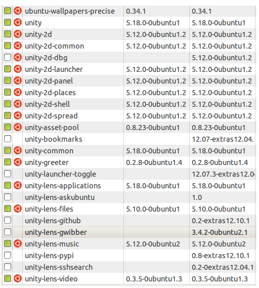

Det ska finnas här: http://askubuntu.com/questions/18345/ho ... y-launcher
Men det kanske är så att du använder Unity 2d? Då måste man nog ändra storleken på Launchern i en fil: http://www.liberiangeek.net/2012/06/res ... -pangolin/

Sidan hur man ändrar unity2 till unity3D hänvisade till att det var en katalog och en viss fil kunde inte hittas, hur som helst jag ändrade launspad 65 till 50 men inte har det hänt något positivt med detta.

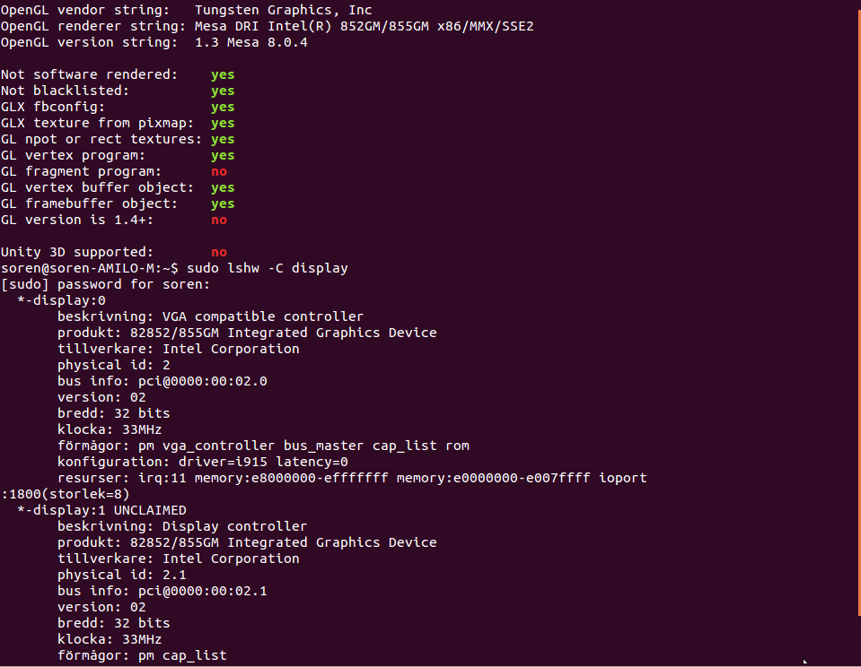

Vad ger kommandot:
/usr/lib/nux/unity_support_test -p
Vidare info om grafikkort och drivrutin:
sudo lshw -C display

Dessa filer var hittar man dem? sudo kunde inte förstå /usr/lib/nux/unity_support_test -p alltså detta p
skrev ut långa rader och ville ha mer info, men vad?

Grafikdrivrutinen (i915) verkar inte stödja GL version 1.4+
GL version is 1.4+: no
Lite märkligt med tanke på att 12.04 snart är ett år gammalt!

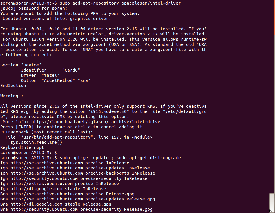

Här kanske en fix på problemet:
http://ubuntuforums.org/showthread.php?t=2091024

Tyvärr Bowmore
Den lösning som fanns gällde 12.10
Jag testade och fick direkt beskedet error!

Tjadden skrev:Den lösning som fanns gällde 12.10
Nix, den gäller för 12.04. För 12.10 behövs inte ppa:n.
Tjadden skrev:Jag testade och fick direkt beskedet error!
Vadå för fel?

Din kompis har ett inbyggt intel grafikkort som använder grafikdrivrutinen i915.
Du har ett ATI-kort som använder radeon eller fglrx.
Problemet är kopplat till i915.

Jag undrar fortfarande vad som gick fel enligt denna guide
http://ubuntuforums.org/showpost.php?p= ... ostcount=3
Att installera ppa:n borde inte skapa problem, dvs
sudo add-apt-repository ppa:glasen/intel-driver
sudo apt-get update ; sudo apt-get dist-upgrade
Sen vet jag inte om man behöver fortsätta och aktivera SNA acc.
