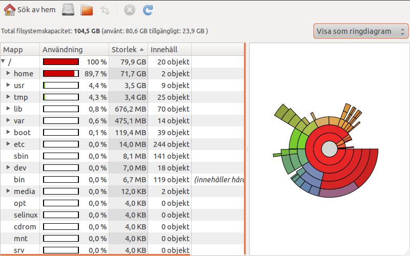

Kör Natty på en MacBook 2.1 med 3GB RAM, 120GB SSD. Detta har hittills gått utmärkt. Vid installationen gjordes inga modifieringar, "/" tilldelades alltså utrymme automatiskt. /home har runt 22 GB resterande utrymme. Idag tankade jag ned från SvtPlay, ordnade bankärenden via en browser, och surfade samtidigt runt via en annan (Firefox resp Chromium). Fick då detta meddelande (Bil.1) och följde upp med (Bil.2) Jag har inte lagt till några program sedan en månad eller två, och datorn har skött sig oklanderligt under denna tid.
Korkad fråga: Vilka program/filer ligger på filsystemsrot och kan flyttas eller tas bort utan olägenhet. Låter som om det om ligger på filsystemsrot ligger där av en anledning, eller?
Brighta idéer? Känt problem?
mvh,

Re: "Filsystemsrot" har lågt diskutrymme?
Ah, sorry!! Jag ser ju nu att problemet hela tiden har varit din hemmakatalog. Kör:
cd ; du -sh *
Det är bland dessa kataloger du finner "boven".

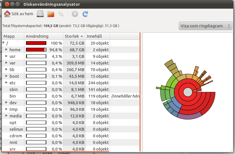

@Antec; Installerade och körde Ubuntu-tweak, vilket så långt har verkat lösa problemet. Slängde ut gamla kärnor, vilket frigjorde ca 7,5 Gig, och får inte längre varningar, även om diskanalysatorn fortfarande visar 100% användning av /, se bilaga.
Tack, och tack alla som deltog!
