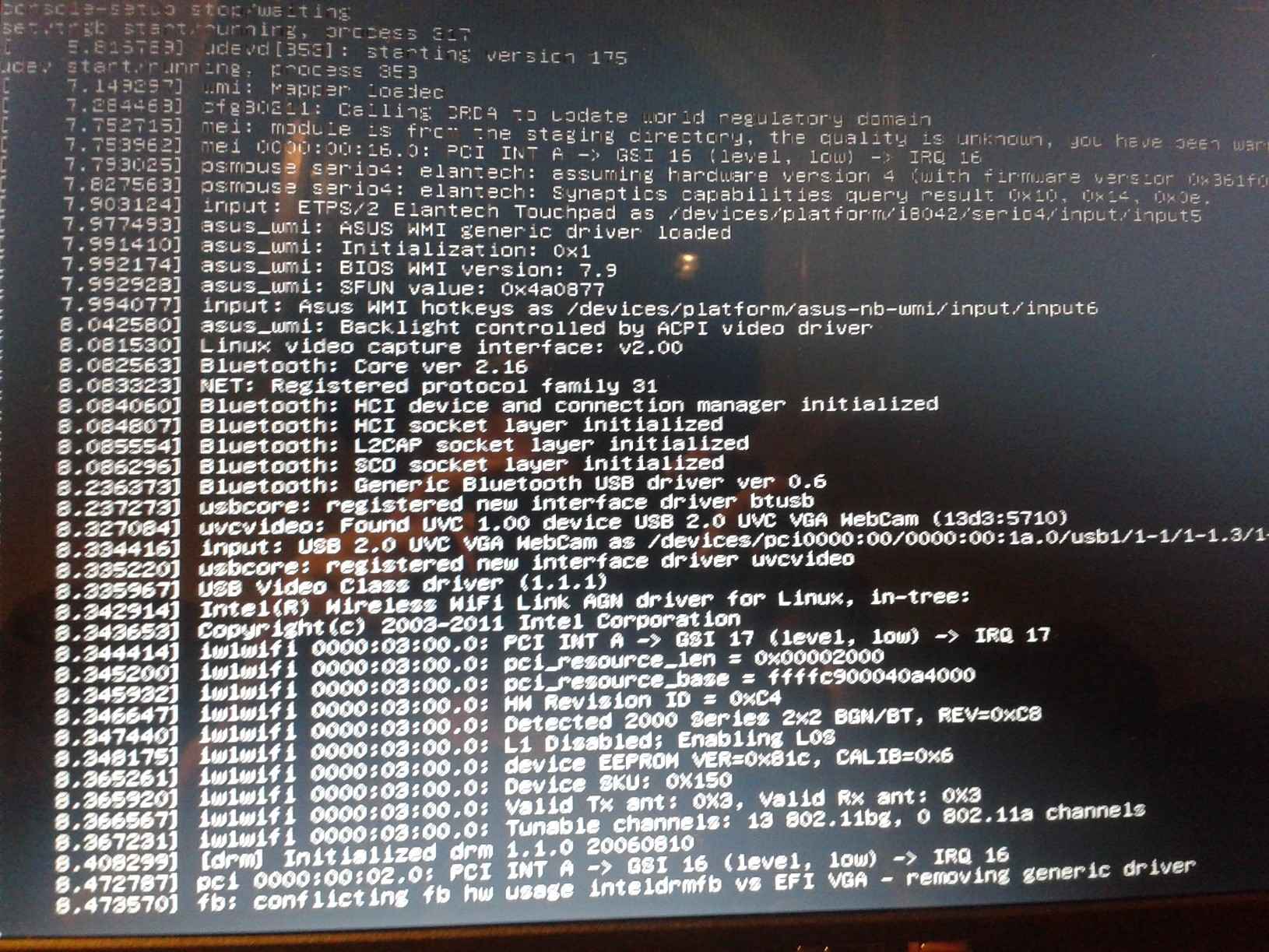

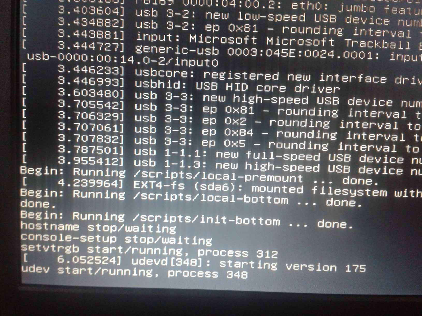

När jag ämnar starta ubuntu i recovery mode så låser sig datorn under uppstarten. Den kommer så långt att den visar vad den startar igång för något osv. Men sedan verkar den låsa sig på diverse olika steg under processen.
Någon som vet vad som kan krångla och hur man tar sig vidare in i recovery mode? Har aldrig haft detta problem förut.
Vad är det sista som står på skärmen innan uppstarten hänger sig? D.v.s. hur långt kommer starten av systemet innan något går snett?

Se bifogad bild. Ursäkta kvaliten, det var det närmsta en screen dump jag kunde förmå mig att göra.

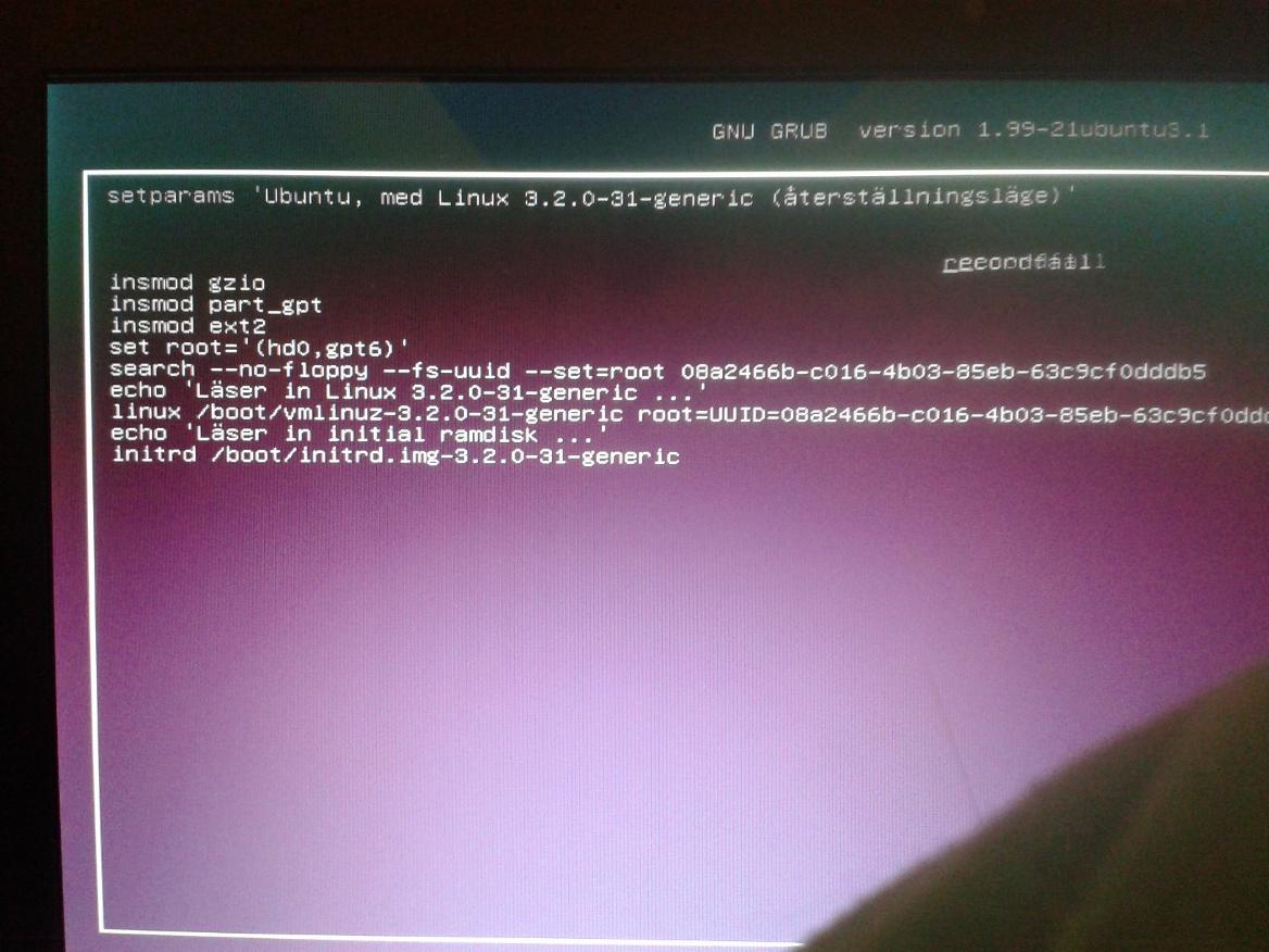

Min grub ser ut som den bifogade bilden. Jag fattar inte vad jag ska ta bort. Jag har även prövat att ta bort alla usb-enheter utan någon större framgång.

Trycker du på tangenten E när du har markerat det alternativ i Grub som du önskar starta? Är det då du får upp det som visas på sista skärmskottet?

Jo, men har du något annat val än återställningsläget? Testa rådet på ett vanligt alt. som du brukar använda när du startar Ubuntu. Du ser väl detta alt. i Grub?
Så här ser Grub ut för mig: http://img253.imageshack.us/img253/349/grub2.png
Så här ser det ut om jag trycker på E på första raden i Grub (d.v.s. inte på raden som innehåller texten återställningsläge): http://img9.imageshack.us/img9/9030/grubt.png
På rad 4 finns gfxmode $linux_gfx_mode som jag har skrivit om innan i den här tråden. Ta bort den raden. Tryck sedan Ctrl+X för att försöka starta Ubuntu med ändringen.

Jag har andra alternativ. Det "vanliga" ubuntuläget innehåller mycket riktigt en rad med gfxmode. Det går jättebra att radera den och sedan starta genom att trycka ctrl-x.
Ursäkta om jag inte följer ditt resonemang men här är ett försök att förstå de olika stegen:
Recoveryläget innehåller inte en rad med gfxmode och går inte heller att starta utan den.
"normalläget" innehåller raden med gfxmode och det går att starta både med och utan den raden.
