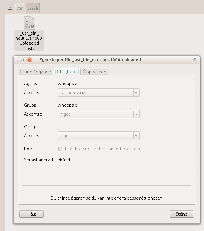

Jag försöker att ladda in bilden från var/crash.
Det var inte lätt att få den med sig. Jag var inte ägaren. Men, det ser ut att ha lyckats.

Ser inte ut som nautilus har kraschat faktiskt på den bilden, kan det vara så att kraschen hände för ett tag sen, om det är så och inget händer på ett tag menar det tar lite tid mellan cracherna så kommer loggarna i var/crash att försvinna automatiskt via dom vanliga uppdateringarna..

Problemet är att jag saknar 2 filer till som härrör Nautilus om det är den som kraschat, men det kan också vara så att Nautilus har kraschat, informationen om varför har försvunnit eftersom det var en tid sedan, och du har hunnit uppdatera systemet sen dess..
Edit: Om det jag sa tidagera är fallet med om du haft en krasch med nautilus kan du ta det bara lugnt, då är det så att rapporten är skickat samtidigt som du normalt uppdaterade systemet, och utvecklarna har fått den, så troligen så löser det här problemet sig av sig själv =)

Det set ut som filen är 0 byte och skickad ???

Äsch, måste varit blind i Tuckens fall, då det ju står att det är Nautilus som kraschat.

Jag gjorde så här:
eftersom att filen var tom, så raderade jag den.
Startade om, det såg ut att fungera ändå och jag fick inget felmeddelande.
Under hela dagen idag har det fungerat också. Inget felmeddelande.
Tidigare fick jag det efter varje omstart.
Idag har inget kommit.
För mig, ser det ut som att detta var lösningen.
