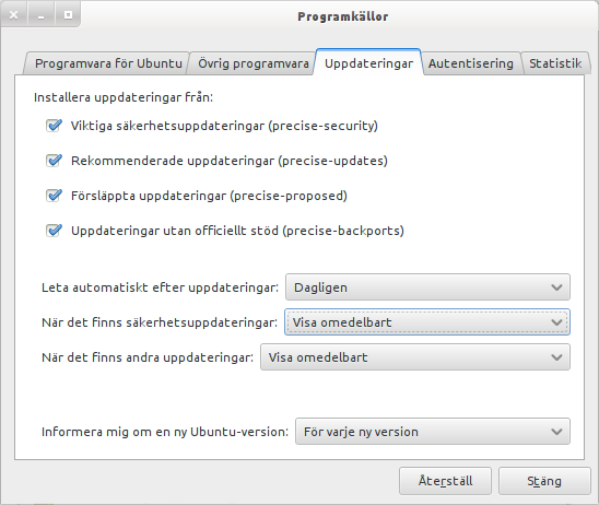

Jag använder alternativet ”Visa omedelbart” (men brukar även kolla manuellt då och då (har några PPA)).
- Uppdateringar.png (42.36 KiB) Visad 2183 gånger
Re: Automatiska säkerhetsuppdateringar?
Nackdelen med "Visa omedelbart" är ju att uppdateringarna inte installeras så snabbt som möjligt om du inte sitter vid dator, t.ex. om datorn står på hemma.
