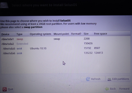

MrT76
Inlägg: 267
Blev medlem: 01 aug 2010, 12:24
Re: Installation av SolusOS
Inlägg av MrT76 »
Tror det blir 2, 15 och resten till Home som jag tar..
Jag har lyckats ändra om storlekarna till det jag vill dom ska vara.
Men det står lite konstigt, Ubuntu 10.10 på en rad tex.
Lägger system filerna sig på rätt plats när det det ser ut så här?
Där det redan står Ubuntu 10.10
Har lite problem och få ett usb minne (förutom det som redan sitter där) att fungera som det ska i den datorn, så jag tog en bild med kameran istället.
Kurdistan
Inlägg: 2446
Inlägg av Kurdistan »
Ser bra ut. Markera sda5 och ta bort den. Skapa ny partition av den. Ta ext4 som filsystem och mount point väljer du / (dvs root/system). Markera sda6 och ge den endast mount point /home. Så det som ska formateras är sda5. Sedan är du klar med partitioneringsbiten. ;)

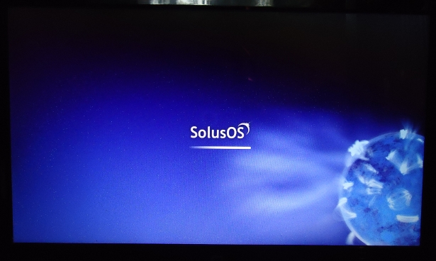

Jag klickade mig framåt och installationen började.
Sen bad den mig att starta om, sen kunde jag börja använda SolusOs
Höll på lite vid denna datorn samtidigt så jag hade inte stenkoll på vad SolusOS höll på med. Sen tyckte jag att uppstarten stannat av så jag höll på att starta om, sen upptäckte jag att ett vitt streck långsamt kröp framåt. (verkar dock ha stannat nu)
Samtidigt som det visas en närbild på solen tror jag i ena hörnan, som visar de sol"explosioner" som sker på solen.
Så bilden är inte stilla/frusen, men jag förstår inte om den väntar på något eller jag ska tvinga den till omstart.
Drog ut usb minnet med unetbootin innan den startade om...
Vill inte gärna riskera och "sabba" installationen när den nästan är färdig, annars hade jag tvingat den till omstart...

MrT76
Inlägg: 267
Inlägg av MrT76 »
Det är lite svårt och förklara i ord..
Men som den bifogade bilden ser skärmen ut nu.
Planeten ner till höger rör på sig, så bilden är inte frusen.
Men det händer inget mer.
Jag tror den startade om, höll som sagt inte stenkoll på den.
Kurdistan
Inlägg: 2446
MrT76 skrev:Det är lite svårt och förklara i ord..
Starta om och blir det så igen. Prova då ctrl+alt+f1 och om du får mer info. Du går tillbaks genom att trycka på ctrl+alt+f7 eller så var det f8. Minns ej riktigt.

MrT76
Inlägg: 267
Inlägg av MrT76 »
Kändes som en dum fråga.. kan inte göra så mycket annat än o tvinga till omstart..
jag stängde iaf av och startade om.
Och då kom jag in.
Ingen aning om vad som hände innan...

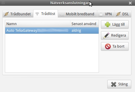

MrT76
Inlägg: 267
Inlägg av MrT76 »
Jag har skrivit in de uppgifter jag har i denna datorn i nätverksanslutningar i SolusOS.
Den bifogade bilden visar hur det ser ut i SolusOS, den enda skillnaden med hur det ser ut vid den jag sitter och skriver det här på, är under senast använd står det här "nu" eller tex. 3 minuter sedan. Medan i SolusOS står det aldrig.
Klickar jag på nätverksanslutnings ikonen i panelen i SolusOS så är där bara VPN-anslutningar som är valbar
Medan om jag klickar på samma ikon här så får jag upp det val jag har skrivit in Nätverksanslutningar
jag har skrivit in allt likadant, så jag förstår inte varför det inte fungerar likadant.
Kurdistan
Inlägg: 2446
Länge sedan man körde nm-applet (gnome network manager) kan du ge svaret du får när du kör:
sudo rfkill list all
