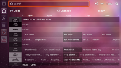

Ubuntu TV i din dator?
Inlägg av Bowmore »
Ja, det är faktiskt möjligt och Ubuntu TV kan köras både på en riktig installation och virtuellt i Virtualbox.
I dagsläget är Ubuntu TV bara kompilerat för Ubuntu 11.10 Oneiric och Ubuntu TV teamet har skapat en temporär PPA som främst är riktad till TV tillverkare men fungerar utmärkt även på en vanlig dator som klarar 3D. Använder du Virtualbox så aktivera 3D-grafiken. Ett annat alternativ är Wubi där Ubuntu och därmed Ubuntu TV fungerar på samma sätt som en riktig installation och ger bättre grafik jämfört med Virtualbox.
När man installerar Ubuntu TV så ersätter den Ubuntu 2D så det går då inte längre att logga in i den sessionen. Däremot fungerar Ubuntu 3D och övriga sessioner normalt. Så är man beroende av Ubuntu 2D så gäller Virtualbox.
Tänk på att Ubuntu TV utvecklingen ännu är i sin linda och att du endast kan studera hur det är uppbyggt samt spela upp dina videor än så länge. Förhoppningsvis så kommer ppa:n att uppdateras allt eftersom ny funktionalitet läggs till så man ges möjlighet att följa utvecklingen. Alternativet är att hämta ner källkoden och kompilera den själv allt eftersom.
Sist men inte minst, tänk på att detta är förenat med risker och därför ligger i kategorin Experimentverkstad. I dagsläget är det endast ett fåtal paket som är påverkade och där samtliga ligger inom ramen för Ubuntu 2D men det kan ju förändras med tiden.

Rasmus skrev:Kör endast Precise "på riktigt" så jag lugnar mig med att testa utan Vbox ett tag. Helst fram tills de har släppt en Precise-kompatibel version.
Har testat och jämfört med en vbox installation och som du säger verkar bilden klart sämre. Kör jag på min riktiga installation så märker jag dock ingen synbar skillnad med eller utan parametern opengl eller så är den liten. Så jag antar att det är vbox virtuella grafikdrivare som orsakar försämringen.
Ett annat sätt att testa Ubuntu TV är på en Wubi-installation av Oneiric om man har Windows förstås. I det fallet kör ju Ubuntu direkt mot grafikkortet som vid en riktig installation.
Just nu verkar dock utvecklingen stå still vilket man kan förstå då det man visade på CES säkert mer var en typ av mockup. Nu gäller det att definiera scope, krav, funktionalitet, struktur, etc, och därefter systemering innan man sätter sig ned och kodar igen, så tror inte det kommer att hända så mycket nytt under de kommande 1-2 månaderna.
