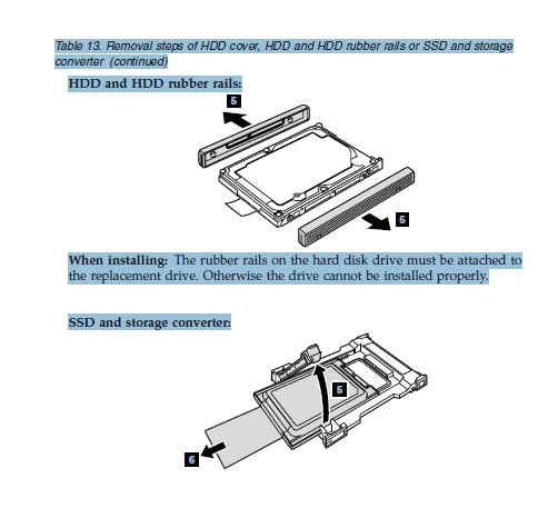

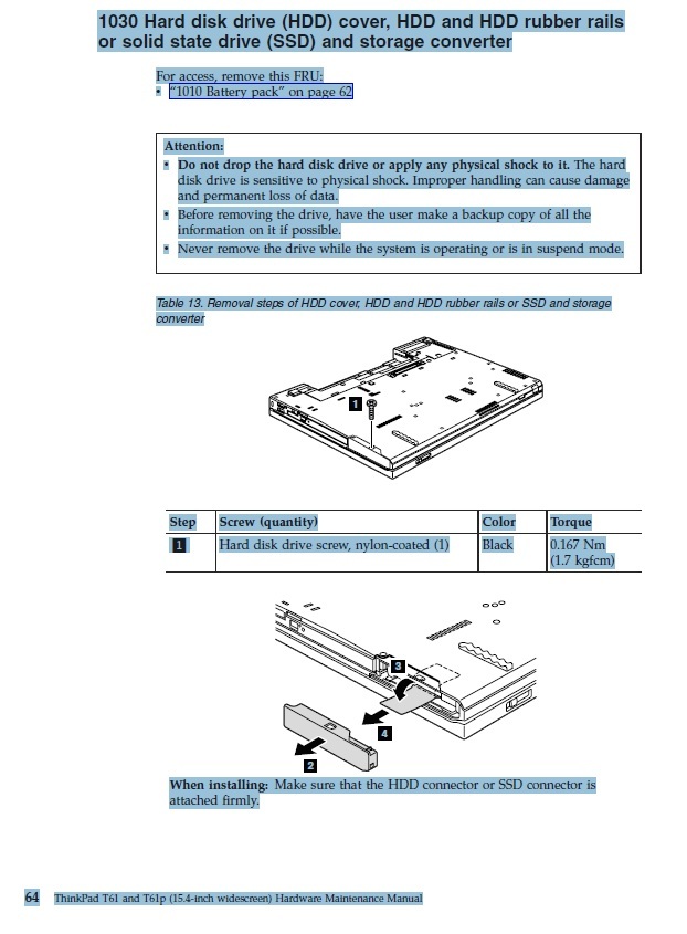

Här är bilagor ifrån service manualen
Har den på Svenska om någon vill ha (*.pdf)
