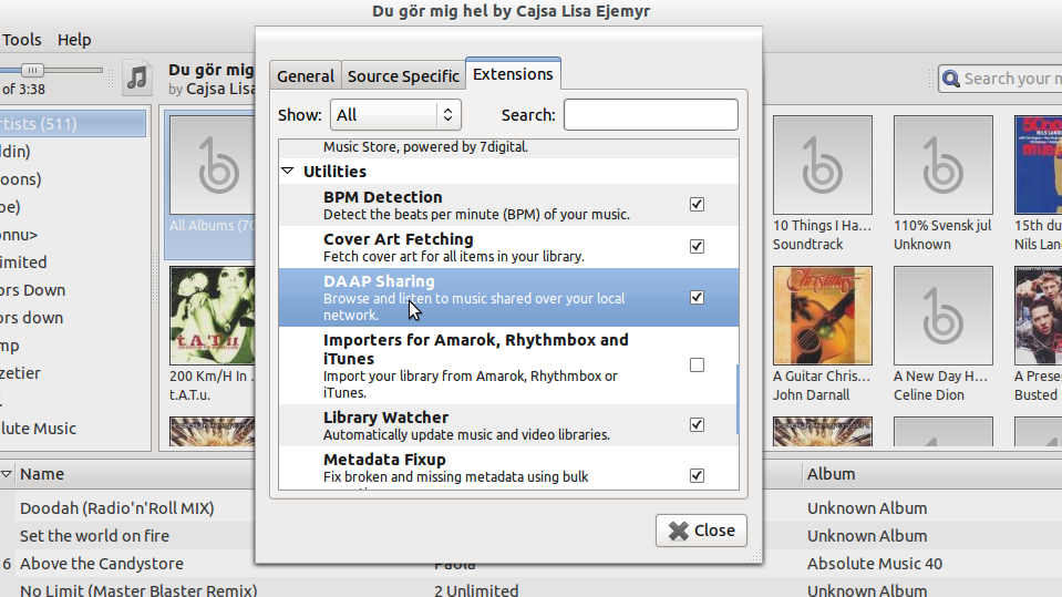

Re: banshee kan inte läsa från min daap-server
En dun fråga, men du har väl aktiverat tillägget för DAAP i Banshee?

Inlägg av zimzon »
vad jag kan se så...
