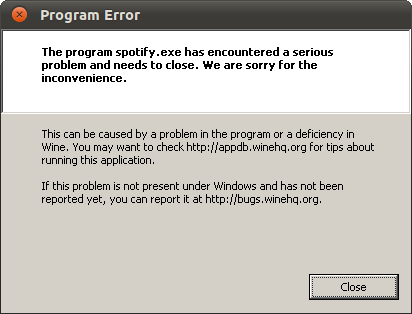

Jag har problem med att Windowsvarianten av senaste Spotify kraschar
när jag loggat in på mitt gratiskonto. Jag får upp ett fönster med texten
"Program Error" och kan endast klicka på "Close" så avslutas programmet.
Jag har också senaste Linuxvarianten av Spotify installerad på datorn,
men den fungerar inte med gratiskontot.
Testade först i Wine 1.2.3 som följer med Ubuntu 11.04 och sedan Wine 1.3.29
som jag installerade från Winehq hemsidan via ppa.
Samma problem där med senaste Spotify (för Windows).
Någon som har samma problem med Spotify för Windows i Wine?
Jag har däremot löst detta med en stor omväg, genom att installera
Windows XP i Virtualbox och sedan där installera Spotify och då fungerar det.
Tacksam för svar och eventuell lösning.
//Christer

- Error
- Program Error_001.png (7.51 KiB) Visad 2071 gånger

http://appdb.winehq.org/objectManager.p ... &iId=24444
vänner och på min Facebooksida ta bort appen Spotify samt vara
utloggad från Facebook i Spotify.
Då fungerar det att logga in på gratiskontot på Spotify via Wine.
Krångligt värre
//Christer
Från Spotify i Windows XP via Virtualbox testade jag ta bort alla FacebookPreviously I reviewed Spotify 0.6.1 saying it was garbage well turns out it was having some odd issue with Facebook. Facebook features were making the program crash unconditionally but when I removed the permissions from my facebook account on facebook.com Spotify seems to be working back to the way it was before...though not sure yet about the intermediate audio drops. (will update on that one)
Krångligt värre
//Christer

Enligt vad som står på WineHQ verkar det ha något att göra medKurdistan skrev:Jag har Spotify 0.6.1.352*** och Wine 1.3.29 allt fungerar som det ska. Har dock ingen facebook. Det kanske är så om man loggar in i facebook via Spotify problemet uppstår? Själv har jag haft det tråkigt stabilt med Spotify sedan första dagen jag bekanta mig med den.
Facebook i Spotify, och det fungerar nu för mig att logga in då jag inte
använder Facebook i Spotify.
//Christer

Jag hade samma problem..
Jag tog bort spotify appen från min facebook sida så löste sig problemet.. Tack för hjälpen..
