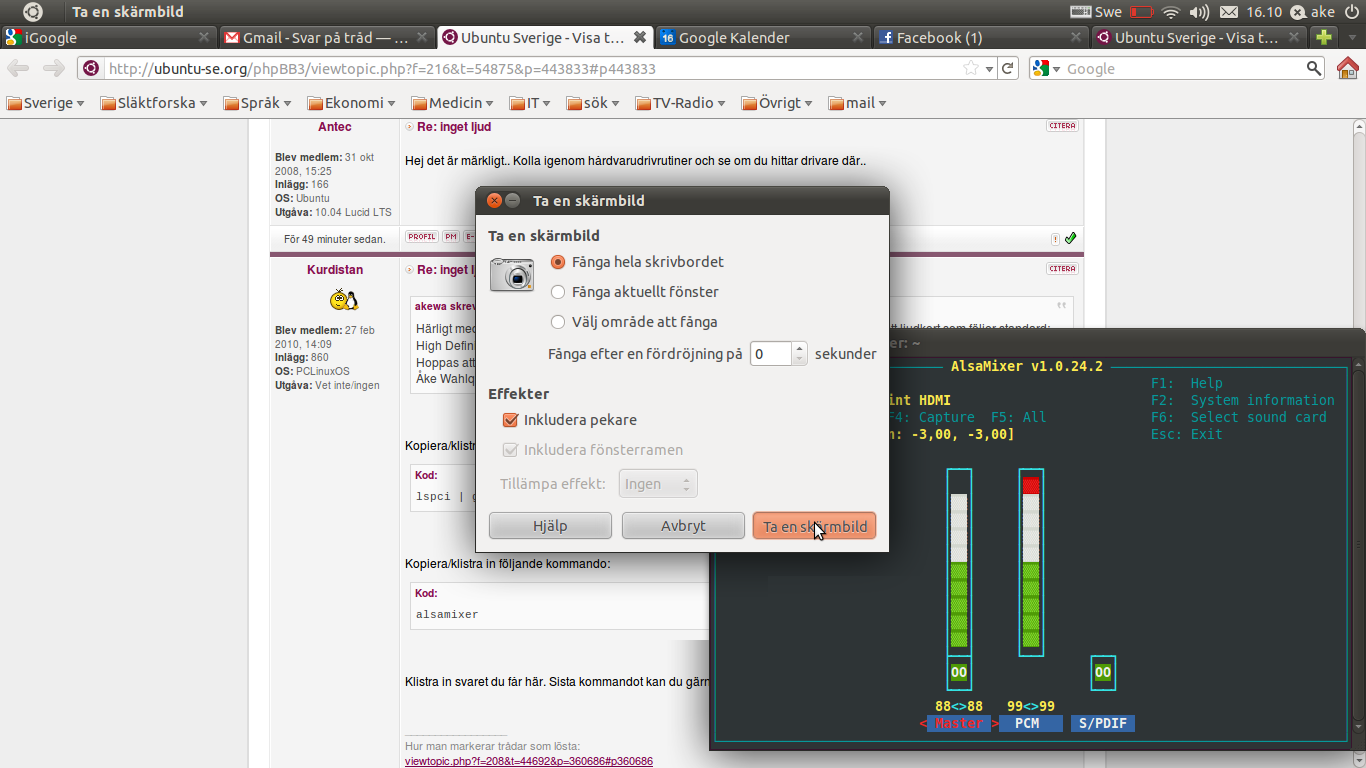

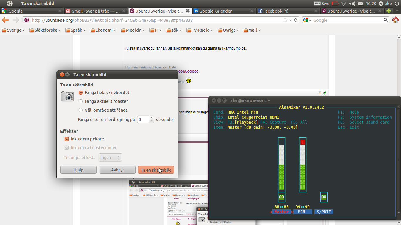

Härligt med en ny bärbar, Acer Acer Aspire TimelineX 3830T, men inget ljud! Det finns ett ljudkort som följer standard: High Definition Audio, Dolby Home Theater. Ljudet är inte avstängt, det fungerar i Windows men inte i Ubuntu 11.04. Hoppas att någon kan hjälpa mig!

lspci | grep -i audio
alsamixer

Har jag påstått dessa kommandon skulle lösa problemet? Jag vill ha dessa för kunna söka mer precis på nätet. Dessa kommandon ger bara information och inte mer.Antec skrev:Vad visar du? jag ser inte.. Jag ser att du är i mixern men nått annat ser jag inte ..menar du att det här ska funka?

akewa, kan jag också få svaret från första kommandot?
När du är inne på alsamixer håll i F6. Vilka valmöjligheter dyker upp? För HDMI strular för somliga som körs med pulseaudio. Då kan det vara värt att antingen avinstallera pulseaudio eller mixtra med inställningarna. Låt oss se vad första kommandot ger för svar.

Re: inget ljud
Sound card
- (default)
0 HDA Intel PCH
enter device name...
- (default)
0 HDA Intel PCH

00:1b.0 Audio device: Intel Corporation 6 Series Chipset Family High Definition Audio Controller (rev 04)Kurdistan skrev:Kopiera/klistra in följande kommando:akewa skrev:Härligt med en ny bärbar, Acer Acer Aspire TimelineX 3830T, men inget ljud! Det finns ett ljudkort som följer standard: High Definition Audio, Dolby Home Theater. Ljudet är inte avstängt, det fungerar i Windows men inte i Ubuntu 11.04. Hoppas att någon kan hjälpa mig!
Åke WahlqvistKopiera/klistra in följande kommando:Kod: Markera allt
Klistra in svaret du får här. Sista kommandot kan du gärna ta skärmdump på.Kod: Markera allt
alsamixer
