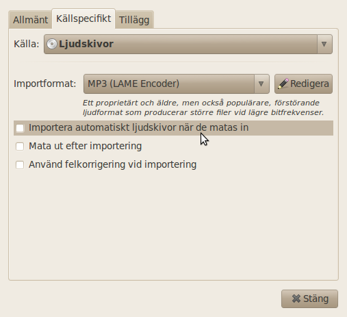

Testa : Redigera -> Inställningar -> Källspecifikt -> Ljudskivor

Jag har öppnat Banshee, dessförinnan installerat gstreamer....; gör inställningar enligt Hylas attachment. Jag laddar ner ljudskivan i Banshee.

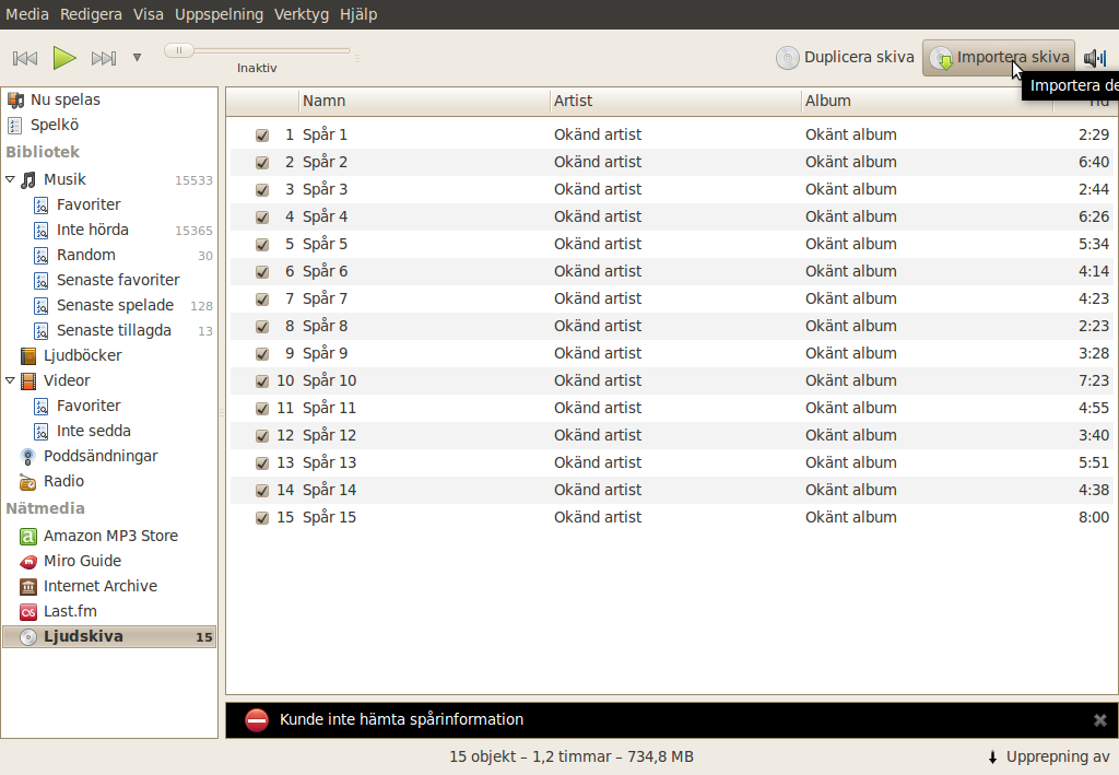

Jag testade att importera en cd via banshee. Det funkar för mig (se bilaga)
Personligen föredrar jag "sound-juicer" för konvertering av cd-skivor.
Re: Skapa mp3 filer från CD
Om du inte hittar knappen som Hylas bild visar, så kan du importera via menyn. I menyn väljer du Media > Importera Media... och där väljer du ljudCD (minns inte exakt vad det står, men det är något liknande)

Hur får jag med namnet på det album jag konvertar till mp3 och hur får jag med namnet på de individuella låtarna; alltså i mp3 spelaren. På några skivor har det kommit med, men inte på andra, utan att jag vet varför??
jag har också märkt att det kommer med ibland men inte alltid. Min gissning är att ibland finns infon med på CDn, men inte alltid, fast det finns säkert någon annan här som har bättre koll.
Det går ju att ändra i efterhand. Om ingen info finns med alls så brukar artisten hamna under Okänd artist i listan. Gå in där och markera samtliga låtar från samma album (albumet brukar vara benämnt Okänt album). Högerklicka och välj Redigera spårinformation. Nu fyller du i namnet på artist, album, år mm, allting som är samma för alla dom markerade låtarna. Klicka på knappen Synkronisera alla fältvärden. Nu kan du börja fylla i namnet på låt nr1, klicka sen på Nästa. Nu ser du att artis, album mm redan är ifyllt för nästa låt så du behöver bara redigera låttiteln. Fortsätt tills alla låtar är namngivna och klicka på Spara - om du missar det så försvinner all info du skrivit in, så det är viktigt.
innan du redigerar spårinfon så kanske du vill att ställa in så att denna info sparas i dina musikfiler. Det fixar du genom att i menyn välja Redigera > Inställningar, fliken Allmänt och sätta en bock vid alternativet Skriv metadata till filer. Om du inte gör det så kommer infon att försvinna om du flyttar filerna till en annan dator, eller om du använder ett annat musikprogram.
